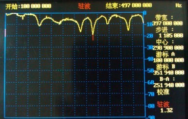

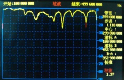

试着做根435的天线,用75-5的视频电缆,按23cm长度截取(不包括焊接长度)7节,一根大约40cm长50-5的电缆加铜网做扼流套(焊接端靠近电台)。用根绳子挂在阳台测试,结果如下:
现在大家看见有多个谐振谷点,352MHz驻波可以低到1.09,453MHz只能低到1.28 ,现在不能确定到底哪个正确的。
还有扼流套电缆和天线最下端焊接的时候我是芯对皮,皮对芯,这样焊接正确吗?

BG6QYE:试着做根435的天线,用75-5的视频电缆,按23cm长度截取(不包括焊接长度)7节,一根大约40cm长50-5的电缆加铜网做扼流套(焊接端靠近电台)。用根绳子挂在阳台测试,结果如下:
[图片][at .. (2012-05-03 23:16)
这位朋友看的出其材料有不小的问题,视频电缆不宜用于射频方面,这是硬道理!
再次扼流套端并不是你做的那样!上面是多段交叉焊接的振子,在你要接往机器的长馈线上做一个屏蔽层套子套在离这屏蔽层端面向下23厘米处,开个环型的切口,并于内部的铜网相连。
此时就像是一个铜的“细长杯子”下端开口并与馈线相切,上端开放。
正常其向上(天线立起来看啊)的长度约是23厘米的一半,
唉!真的想要做天线棒子,7节太少了,对其整体的增益并不是太高,多一些节数要强的多!不要太吝啬那俩节,会有意外的惊喜。
还是那句话,好好回看一下帖子,关于这个细节表述的真的太多了,还是要感谢朋友们的关注!
并预祝你成功!

梦想天堂:这位朋友看的出其材料有不小的问题,视频电缆不宜用于射频方面,这是硬道理!
再次扼流套端并不是你做的那样!上面是多段交叉焊接的振子,在你要接往机器的长馈线上做一个屏蔽层套子套 .. (2012-06-09 23:19)
"视频电缆不宜用于射频方面", 这点不认同,本人就是用监控的75-5搞的,07A测试过,很好!13节
