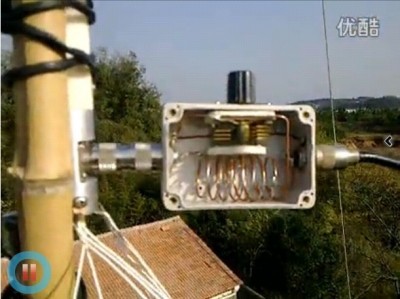

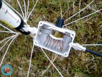

受本帖启发,最近一段时间七公将PAC-12的天线在高波段(12米/10米)加装匹配盒,将PAC-12变通作为1/2波长的天线使用,效果还不错,下面几段视频可以参看一下!
http://v.youku.com/v_show/id_XNDcwOTE1NDk2.html
http://v.youku.com/v_show/id_XNDcwOTA5NDg0.html
http://v.youku.com/v_show/id_XNDcxOTE4NzI4.html
