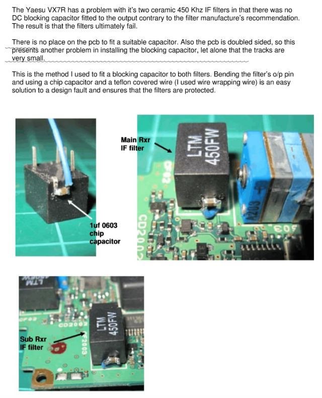

怀疑是大家说的 “滤波器问题” 这个通病,或 “容易坏的” 高放管烧掉了。但手里没有维修手册,甚至没有综测…… 有点捉急。
这个视频有提到,换滤波器后,灵敏度大幅提高:
https://www.bilibili.com/video/BV1VZ4y187VT/
在另一个网页说明中提到:
The Yaesu VX7R has a problem with it’s two ceramic 450 Khz IF filtersin that there was no DC blocking capacitor fitted to the outputcontrary to the filter manufacture’s recommendation. The result is thatthe filters ultimately fail.
There is no place on the pcb to fit asuitable capacitor. Also the pcb is doubled sided, so this presentsanother problem in installing the blocking capacitor, let alone that thetracks are very small.
This is the method I used to fit ablocking capacitor to both filters. Bending the filter’s o/p pin andusing a chip capacitor and a teflon covered wire (I used wire wrappingwire) is an easy solution to a design fault and ensures that the filtersare protected.
机翻,小修正:
Yaesu VX7R的两个陶瓷450 Khz IF滤波器存在问题,因为与滤波器制造商的建议相反,输出端没有安装直流阻断电容器。结果导致过滤器最终失效。
PCB上没有地方可以安装合适的电容器。此外,PCB是双面的,因此在安装阻挡电容器时会出现另一个问题,更不用说轨道(可能指的是PCB导线)很小了。
这是我用来在两个滤波器上安装阻挡电容器的方法。弯曲滤波器的o/p引脚并使用片状电容器和聚四氟乙烯包覆导线(我使用了被复线)是设计故障的简单解决方案,并确保滤波器受到保护。
但并没有具体说明。
求助各位前辈,有木有资料可以提供?我觉得,我的7R 它还可以挽救一下……

找个修手机水平好的师傅 换2个450KHZ滤波器应该是小事情,淘宝上450K或者叫50K  E或者F字的,在中间那块板子上,拆了排线,拆了固定的耳机座大螺母,拆了固定板子。的几颗螺丝。

灵敏度低滤波器出毛病的概率只有50%的几率,并不是全部。所以,如果没有整套维修方案的话,建议找专业人员维修。有时候看似很简单的故障,处理起来可是不容易。比如,就算确信是滤波器问题,能顺利把滤波器拆下来换上,也有一点难度的。拆焊损毁线路板,很轻松的。

不至于啊,我老花眼都还能无损拆装6R 7R的滤波器。不会破坏板子和元件,关键电烙铁和吸锡器要好。

我找到图了。
如下:
马上备料、开干!

昨晚已换好,拆滤波器用了一个半小时…… 请恕我愚钝……
最后的暴力拆法:直接撬开滤波器的黑色外壳,露出里面电极片间隔的陶瓷。掰掉所有陶瓷和电极片,剩下的基板用电工刀轻轻一翘就脱落了。最后剩五个腿还在电路板上,用烙铁结合钳子一根一根拔掉!…… 哈哈~
装滤波器用了十分钟……
买的独石电容,太大了,无处安放。贴片我焊工不过关还是算了……
没有综测的测试方法:
VX7R不接天线,测试使用GP88s,低功率(大概1W),距离1m。
没换之前,偶尔打开静噪,S1-S2波动;
换了之后,直接S9+,爽得很~!
两个1.5元的滤波器,挽救了这部经典老台。
虽然还是没添加电容,但等到下次滤波器再坏的时候,这台子不换也得换了~
完。VY73
