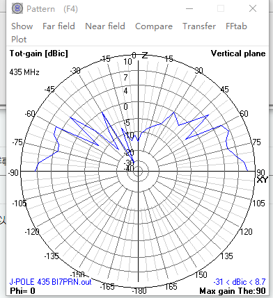

仿真出来是这样的
自由空间
5m高架设
感觉都不对啊
我觉得实际仿真应该和下面这个图差不多啊
https://www.docin.com/p-1001900138.html
参考这个帖子 以及自己计算做的
不知道问题出来哪里  设计应该没问题

只看该作者 2楼 发表于: 2021-11-12
调整参数再算算,SWR=1可以有多种参数组合,不同的参数远场图不同。

只看该作者 4楼 发表于: 2021-11-14
试了一下,435MHz的折叠振子的J型天线的远场图就是第一张图的形状。第三张图的形状在振子不折叠、尺寸参数是145MHz的时候有出现。

BG1TRP:试了一下,435MHz的折叠振子的J型天线的远场图就是第一张图的形状。第三张图的形状在振子不折叠、尺寸参数是145MHz的时候有出现。 (2021-11-14 11:18)
理论上 远场图 应该是最大增益在仰角很低的位置啊  所以我才有疑问这个仿真是不是有问题?

只看该作者 6楼 发表于: 2021-11-14
用4NEC2计算也是相同的图形

只看该作者 8楼 发表于: 2021-11-15
回 bg6tef 的帖子
bg6tef:难道不能仿真折合振子的垂直天线
 (2021-11-15 09:58)
为什么认为这个远场图是错误的呢?依据是什么?
折合振子的八木天线也算过,没啥问题。

只看该作者 9楼 发表于: 2021-11-15
回 BG1TRP 的帖子
BG1TRP:为什么认为这个远场图是错误的呢?依据是什么?
折合振子的八木天线也算过,没啥问题。 (2021-11-15 10:06)
因为理论是折合振子的仰角非常小啊 10°以下
这个图在60°左右了

只看该作者 10楼 发表于: 2021-11-15
用不同的计算条件和架设高度计算可以得到不同的仰角值,计算仰角可以从0度到15度,自由空间的计算仰角在25度左右。

只看该作者 12楼 发表于: 2021-11-16
改换计算条件为Perfect gnd、架高12米就得到这个图,仰角0度。
