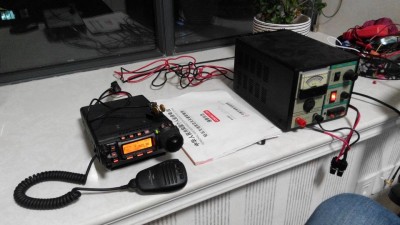

一张是我临时在书房飘窗窗台使用的电台桌子。

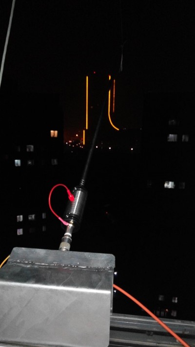

第二张是我阳台的天线。远处亮灯的是本村的一所五星级酒店。
天线使用的是一根5米长的不锈钢拉杆,加感是用的7JPC的线圈。底座是本村好友BH4WAD帮忙制作的。地网用个事一根2.5米长的电线。
整个天线在6.9-7.1之间的驻波均小于1.7

这天线效果怎么样

好可爱的自动键~

很不错啊,就地取材,电源很眼熟和我的一样。手里也有个7JPC的线圈,也准备这样搞阳台天线。

效果不错,效果主要看传播而已。
但是效率一般般啊,毕竟是底部加了感的缩短天线。

是很可爱的,我有2个,这个是打了呼号的带乌木底座的加强版,还有一个是直接磁铁底座的简化版。BA7GM老师的作品。

远处是本村的五星级酒店
你们村真牛呀!

HRM大大,我说的不好,您误解了。
这里的“村”不是指政区行政级别,“本村”就是说“本地”的意思。我家前面的这座五星级酒店是菲尔斯金陵大酒店。

不错的自动键
