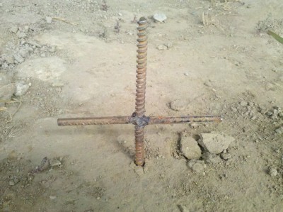

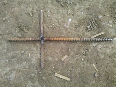

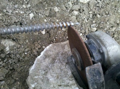

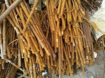

未完再续,话说早起上班直奔工地废料堆,这是废弃的固定模板的丝杠头,挑出一根最长的
领出角磨,我磨呀磨呀
再焊上两根铁棍儿当做把手
有点像胸器?拿起凶器找了一块中等硬度的土堆,哇!果然钻进土里了,嘿嘿这叫地钻

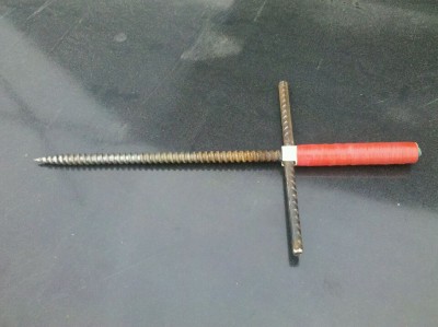

地钻套上一段4分的pvc管,可惜这次买的6分pvc管壁有点薄,套在4分管上间隙较大没办法缠两层胶布吧

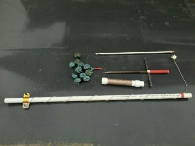

拆解后没有几件,分量挺轻的

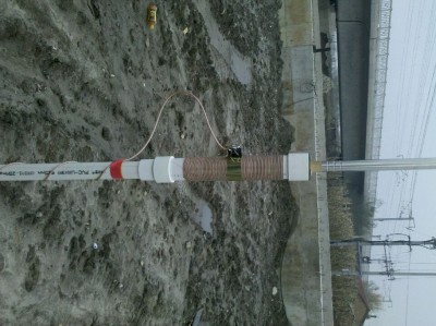

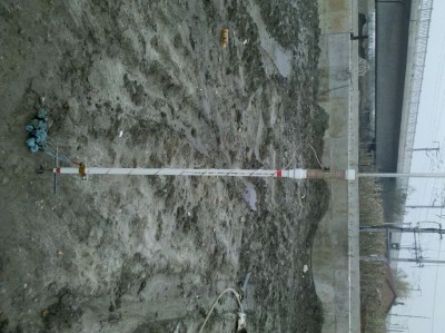

看看如果天气允许的话,不排除找个山清水秀之地上个工作照的可能,工地已被各种高压电网包围,想想都是错误。其实这天线还有个调谐线圈的标尺找不到材料了,还有前一阵子流行的辐射叶啥玩意的。所以图片好像还可以点击看大图的哦。也许未完,待续

今天把817带去工地,一试果然噪声奇大至少9S。不幸的是817前天线座无功率输出,应该是前后天线转换继电器挂了,更不幸的是我带的馈线一端是Q9头的。不过从接收情况看,好像线圈绕多了,毕竟这个拉杆有3.6米长,再加上由天线座到调谐箍还有1.5米的特氟龙,不过多了总比少了好。
