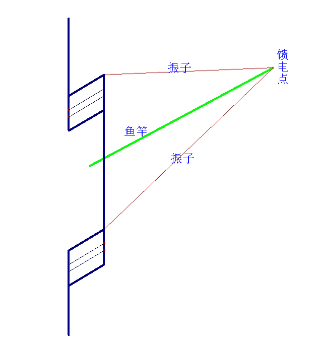

当年我架设的全尺寸40m天线,就是在窗外露台(2m宽)斜着向外伸出一个6m杆子(不用任何固定),两边振子固定在阳台上。效果比楼顶倒V好,因为天线够高。阳台不够宽,可把多余部分绕成缩短线圈。根据环境2x5m或更长一些就好。别担心效率问题,商品730正V也不过是这个长度;单波段不够用ATU, 折中方式很多,怎么都比什么车载天线、5.6m拉杆垂直,5m6正v强...

感谢前辈指点,请谅解我是小白,还是有点似懂非懂的状态。如果可以,是否可以画一下天线的样子,或许我更能理解

是否可以这样理解
[ 此帖被BG2WAH在2025-08-14 17:03重新编辑 ]

BH4SKY:正打算实践,5.6米的拉杆不敢上,毕竟离地超过60米,与前楼之间距离超过20米,风大怕把拉杆干断了,掉下去要踩缝纫机的 (2025-07-01 14:01)
买一根3元钱的 鱼线拉在拉杆前端,后面从窗户上面拉回来 形成一个三角区,稳当得一匹。
