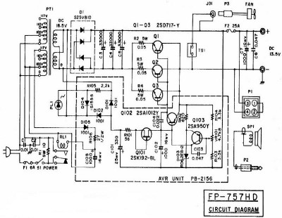

我有一二手线性电源,型号是FP-757HD,故障现象:
开机一分钟左右,电源才从0v缓缓13.8v(无负载也如此),当然电扇也是从零逐步加速到正常速度。接负载后电压降为6v以下。已经更换Q1、Q2、Q3 以及 Q101,故障依旧。请问该如何解决这个头疼的问题?后附该电源的电路图

查Q102,c104,c102,C101等,电容老化问题。

直接测量C3,4,5电容两极,电压是否正常?

换电容,管子换回来,有8成把握能解决这个问题。

bh4bwx:直接测量C3,4,5电容两极,电压是否正常? (2014-09-06 17:45)
C3,4,5电压23.7v,应该正常吧

23V正常,问题出在Q102周边电容全部换,免后患。

bh4bwx:23V正常,问题出在Q102周边电容全部换,免后患。 (2014-09-06 19:18)
我怀疑Q102坏了

初步判断Q102损坏的原因,周边原件拆下一一测试过正常,等Q102 2SA1012Y买回来替换再试,谢谢了!

测量D103两端电压,区分故障点。Q102随便一个pnp的管子都可以,8550就可以。

Q101可以用lm317代替,还可以调节保护电流的大小。

RL1继电器正常吗?

电压逐步升高,说明有一个缓慢充电的过程。接负载电压下降,说明电流放大能力不行。
1、检查Q102及周边
2、检查R101
757电源是我的最爱,现在手里还有2台。

我记得它的交流输入至初级线圈中,串着一个电阻,为的是加大内阻,不让开机瞬间电流过大,几秒钟后滤波电容充到一定电压,才会驱动一个继电器把这个阻短路掉。建议查一下这个继电器。
