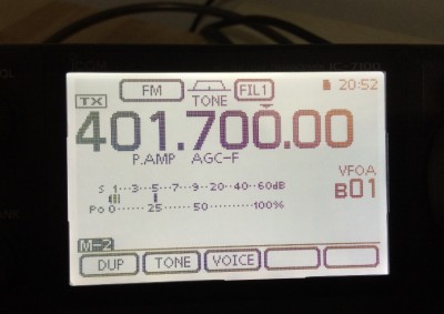

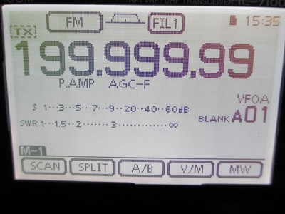

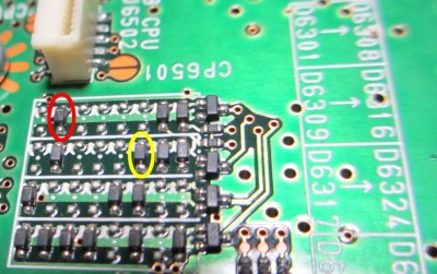

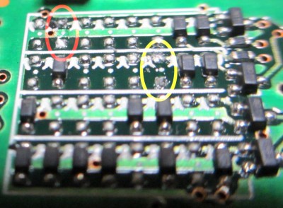

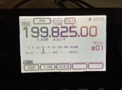

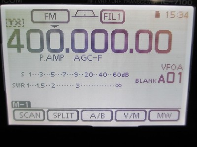

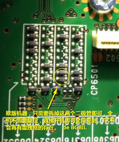

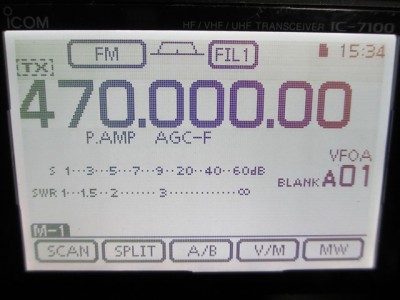

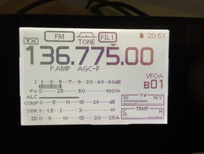

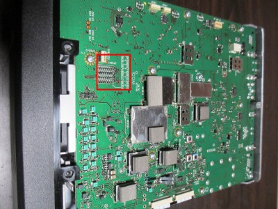

D6302上端 取走 扩频至 0.03~199.999999MHz
D6314下端取走 扩频至 400~470MHz
无需AllReset
[ 此帖被BG4DRL在2014-02-03 11:53重新编辑 ]

待机电流多少?还是高温机么?

bg8srq:待机电流多少?还是高温机么? (2014-02-04 11:12)
待机电流没仔细看 但是看电源表头在1A以下 不高温 温度可真他×××的低

回 bd8uk 的帖子
bd8uk:等着可以扩到350MHz再去忽悠有特殊收听嗜好的土豪疯狂抢购 (2014-02-06 09:22)
没办法扩到350了。。。。。。。。。。唯一遗憾。。。。。。。。。。

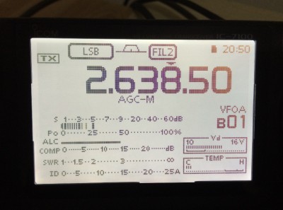

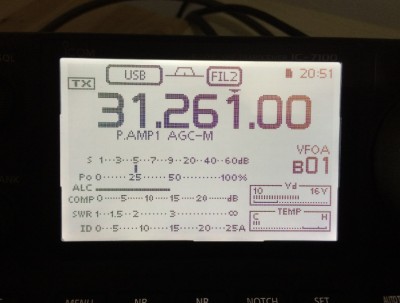

回 BG2VVK 的帖子
BG2VVK:好机,扩了更牛 (2014-02-05 20:14)
测试了一下 扩了以后指标不行了 没功率出去了。。。。。。。就U段扩了有用 短波扩了感觉没必要
