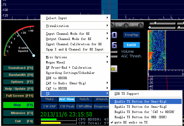

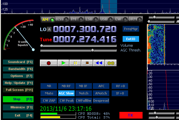

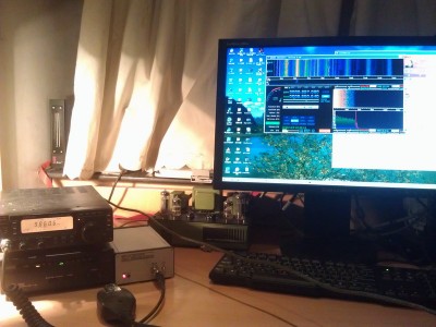

HDSDR设置Omni-rig为TX,软件界面上出现TX按钮。
点击TX按钮,按钮变红,TS-50 on Air

按下TX按钮或者按动电台的PTT,TS-50的接收机和SDR同时静默,机器进入ONAIR状态,松开PTT,TS-50先进入接收状态,SDR稍有延时,当然延时大小跟软件AGC设置快慢有关系,AGC设为fast延时明显减小。

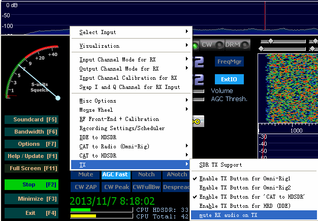

HDSDR的TX→Option→Mute RX audio on TX不选时,TX时可以从SDR听到自己发出去的声音,也能看到TX的波形,当HDSDR的AGC设为Fast是,PTT的延时很小,基本上可以接受。

TX时Audio Mute造成的时延也不小。

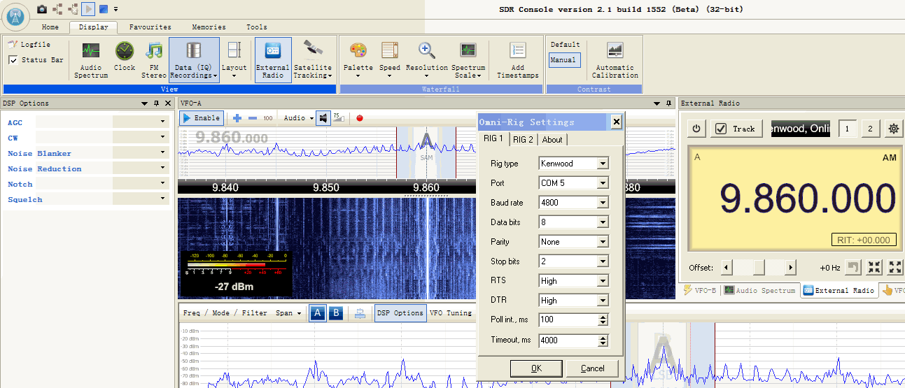

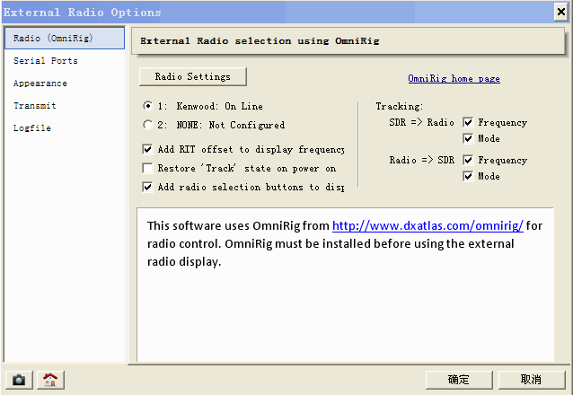

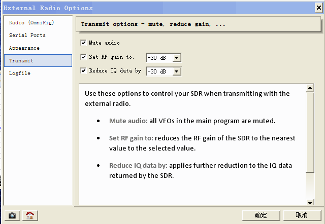

SDR-RADIO-PRO.com\SDRConsole也能支持外接收发信机,利用Omni-Rig设置好端口,在SDRConsole→Display→External Radio
同时为了支持TX,有SDR保护的选项

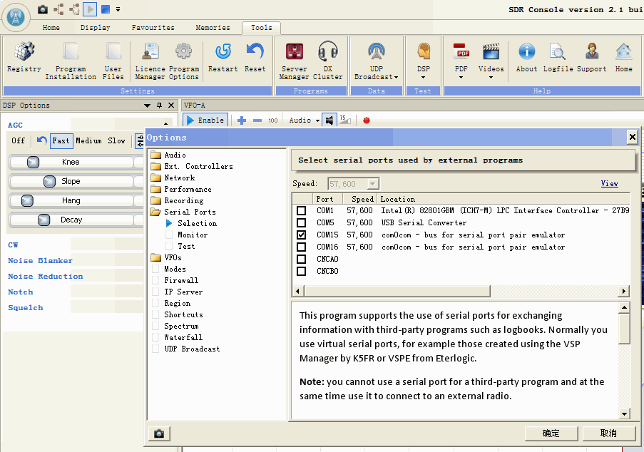

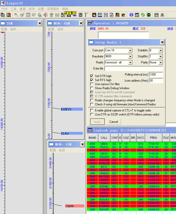

装完COM0COM软件,在SDRConsole→Tools→Program Options选择控制端口COM15,外部Log软件电台设置端口选COM16,可以实现SDR、外部收发信机和日志软件的同步。

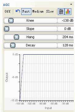

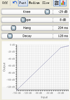

只看该作者 75楼 发表于: 2013-11-10
SDRConsole有个功能,可以调整AGC控制曲线,进一步减小TX转换RX的延时。
邮箱:BG0APD@163.com

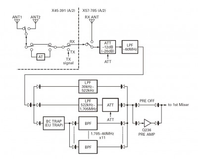

只看该作者 79楼 发表于: 2013-11-13

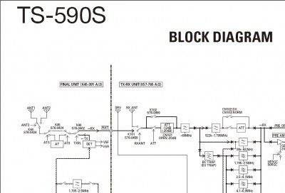

TS-590有三个天线接口,ANT1和ANT2可以RX/TX,信号从ANT1或ANT2经过收发转换继电器K46后,与来自收信天线的信号通过继电器K101进行选择,然后进入收信通道。
邮箱:BG0APD@163.com
电话:15309910960
