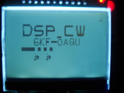

28年前本人设计的cw自动建,今天看来还是值得、一提的,当时做了3款第1个是用红外线控制,一个发射管一个接收,手指放在中间阻挡了红外线,给单片机一个信号,可以发cw,优点是灵敏度高,第2个是普通的自动建,把触点换成货尔原件,小磁铁放到浆的顶端,发的时候有传统自动建的感觉,但触发的可靠性显著提高,第3个是静电自动建,当时还没有电容建,触摸屏这样的东西(可能外国人几十年前就有,我先把第2贴的内容说下吧)实际应该叫电容触摸键,他的原理是单片机发射一个高频脉冲,通过人的身体接触,产生的变化,单片机读这样的变化,发cw,他是在设计红外线的基础上,改变而来,相关的视频在3个月前已经删除了,当时我吧东西白送人就没有人要,(搞无线电开发的悲剧啊),去年在看stc单片机资料的时候,发现,我的电容自动键的电路和创意完全被stc公司利用,几乎是一模一样,当然这样的东西现在漫天都是,电容自动键今天看来还是有很大的推广价值是,随意找2个金属片或者点,镶嵌到你喜欢的东西上,就是个非常另类自动键键提,而且非常的好用和可靠,当然今非昔比,技术的进步,会有更多的让人想不到的发明,

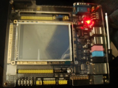

只看该作者 4楼 发表于: 2015-06-18
图片说的是现在的技术,原帖应该08年的:cw三键客‘里有图片的,

只看该作者 6楼 发表于: 2015-06-19
28年前的LCD看起来也不错~
果然都是非常特别的设计~没申请专利太可惜了~
