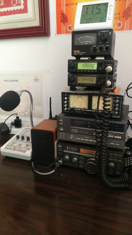

一直是电台-天调-驻波表-天线这样连接的顺序,刚刚看了一篇文章,说是正确连接顺序是电台-驻波表-天调-天线。到底哪种连接顺序是对的,什么原因?俩种接法各有啥利弊呢?

电台--驻波表---天调---天线。
电台--驻波表,它们的阻抗是匹配的,通常都是不平衡的,50欧姆的。
电台和驻波表,连接天调的输入端,也是50欧姆的。
天线的阻抗,有很多种,需要用天调,把多种阻抗转换成50欧姆的,与电台匹配。
电台--天调--天线,也可以。
您的接法,驻波表测量的数据,不准确了。

1、自带天调的机器作用不是宽范围匹配,一般只能16-150欧阻抗范围。
2、自带天调的机器,机器上的PWR/SWR传感器在天调之前。机内天调启用时,输出端口阻抗不再是50欧,不应接外部天调。

在机器内部天调前测驻波比和功率(机器内部的天调就是靠检测发射机输出到内置天调前的驻波比来自动调谐加感或者加容的),天调之后的外接天线口已经不是50欧姆,所以3XX的接法完全是错误的。

电台-驻波表-馈线-天调-天线,是最正确的接法。
实在不便,电台-驻波表-天调-馈线-天线,其次,但是效果会变差!
