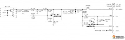

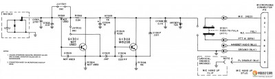

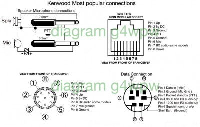

我有一个摩托的咪头想改到建伍的271上哪位ham知道这个手咪的型号和定义,最好是也有271的手咪定义。先感谢了

回 bh4aly 的帖子
bh4aly:[图片] (2012-06-05 16:03)
谢谢谢谢

没记错 这种是没喇叭的吧
还要加入一个喇叭才能做手咪
