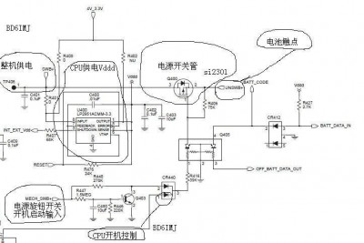

检修思路-开机流程
     如图1机子接通电源后,旋转旋钮打开电源开关。MECH_SWB+ 端得到+7.5V的电池电压,此时电阻R447跟R448将电压分成两路。一路由R447给Q403基极供电。由于C480电容的充放电作用(电容两端的电压不能突变),Q403基极的电压在短时间内还是低电压,也就是说Q403三极管暂时不能导通。而另一路电压经电阻R448,再经双二极管CR440、电阻R416注入到Q405的1脚,Q405里有两只相同的PNP三极管。(在这里我们将左边这边取名为Q405-1,右边那只取名为Q405-2)Q405-1在由MECH-SWB+ 、R448、CR440、R416注入的电压下导通,其集电极电位被拉低,Q400电源管导通。此时要是机子正常的话,CPU和控制电路会得到一个正常的工作电压。CPU正常工作以后会给控制管理芯片ASFIC发出开机指令。收到CPU开机指令后,控制管理芯片(U404)的37脚供出一个3.3V的电压,这个电压由双二极管CR440的1脚供到Q405-1,虽然此时电容C480已经充满了电,Q403导通集电极电压被拉低,但是由控制管理芯片U404-37脚输出的电压取代了由R448提供的电压,Q400将继续维持导通状态,为整机电路供电,维持设备的开机状态。
开始动手检修
如图1:MECH SWB+端,在旋钮开关开启时有7.5V电压,证明电池触点至旋钮开关启动电路工作正常。检查CR440的第三引脚电压,在旋钮开关开启时有一个瞬间的高电平至低电平的变化。证明Q304和CR440等原件工作正常。当检查Q405时,无意中发现关机状态下Q400电源管的3脚,也就是整机供电SWB+脚有7.3V电压。此电压从哪里来的?为何有电压而手台却不开机?陷入思索中,继续分析电路图。怀疑电源管Q400故障(击穿导通),可是手台在非正常开机的情况下,能开机也能通过旋钮开关关机,又一次糊涂了......。
回头再次仔细分析图纸。

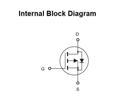

                               图2
当看到图2:CPU的第67脚的时候,彻底明白了。
CPU的67脚为低电压检测输入。当通过旋钮开关检测到电池电压不足时CPU告警,随后发出关机指令。用来保护手台的数据不会因低电压而丢失。就此可以确信故障为单一元件:Q400   P沟道场效应 电源管损坏。
故障原因总结:
    未旋转开关开启对讲机时。插入电池,因Q400击穿而导致整机不受控制而直接供电。CPU开始工作并向开关机控制芯片U404发出开机指令。可是因开关旋钮此时并未开启,CPU的67脚没有检测到电压,故CPU认为电池没有电压或电池故障,所以随后CPU又向开关机控制芯片U404发出关机保护指令。此时手台就有了最初描述的现象“未开机时安装电池后屏幕有显示,约半秒后又无显示”。因手台一直处于供电状态(Q400击穿),CPU发出的关机保护指令一直有效。此时再开启电源开关旋钮时,则不会开机。
    至此推论全部印证了最初的故障现象。所以可以确信故障为单一的Q400开关管(P沟道MOS管)元件击穿损坏。在网上购买代换的贴片MOS管更换后,机器故障排除恢复正常使用至今。

Q400代换型号:Si2301(此管可在淘宝上买到)

GP338plus 同样不能开机,不知也能找到Q400的位置?谢谢
