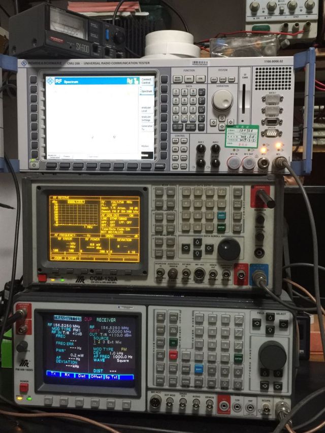

1867
只看该作者 50楼 发表于: 2020-07-17
综测前前后后也玩不少 也交了不少学费 用来用去还是这些耐用实用 操作也方便 检测功率大
长期求购艾法斯COM120A/120B/120C及1600S.1900系列无线电综合测试仪及尸体仪器  另求摩托罗拉大小坦克机及机头 .手机微信13003556060
