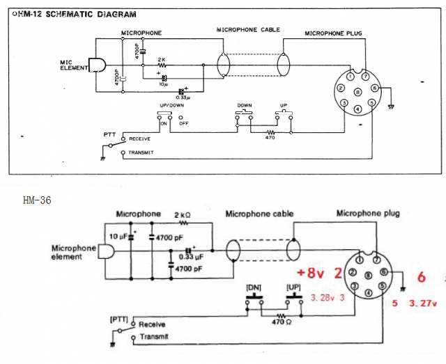

ICOM751a的手咪型号是HM—36

有的手册印的是725a用hm-36
离线bh9bji
224
只看该作者 3楼 发表于: 2019-05-14
对比hm-12与hm-36的电路图,二者接法完全一样。

谢谢各位老师的回复,刚才试了一下,HM—36手咪两台机器可以通用,使用没有问题。谢谢啦!
