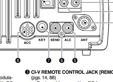

ic-7200后面好像没有带PTT接口,现在需要接个功放要用到PTT,谁了解,说明里面也没有找到,莫非只能从手咪重新改线了!

找ACC接口定义看看

后面有个SEND的莲花座吗?
76600
只看该作者 4楼 发表于: 2013-09-29
没有,就在acc里接

把7200的屁股照张图片上来看看。

只看该作者 6楼 发表于: 2013-09-29
说明书第17页就是啦,图文并茂

BA7CK:后面有个SEND的莲花座吗? (2013-09-29 19:46)
有这个接口,ACC里面没有PTT,后面有个SEND和ALC的莲花插头,现在功放需要的是接PTT,看这个应该只需要接在SEND的接头上就可以了

说明书不是说的很清楚吗?哎。。。。

只需要接在SEND和ALC的莲花插头接头上就可以了

我记得接功放用send就行了
acc里边也有ptt

今天东西到手,直接莲花头插SEND就OK了!
