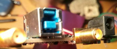

强烈抗议,好好的B座不用为啥改成MICRO
曾经白色PCB的B200就是MICRO被我插断了
且ETTUS后期也改用了标准B啊。咱是啥情况

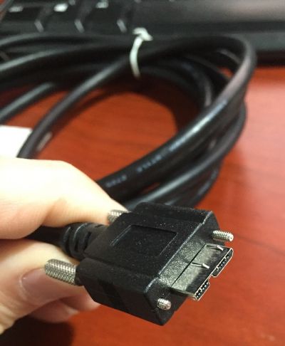

另外,不知道用的是哪种micro B是那种带螺丝固定的,还是移动硬盘那种?
而且就算用现在也是用TYPE C了。。。。

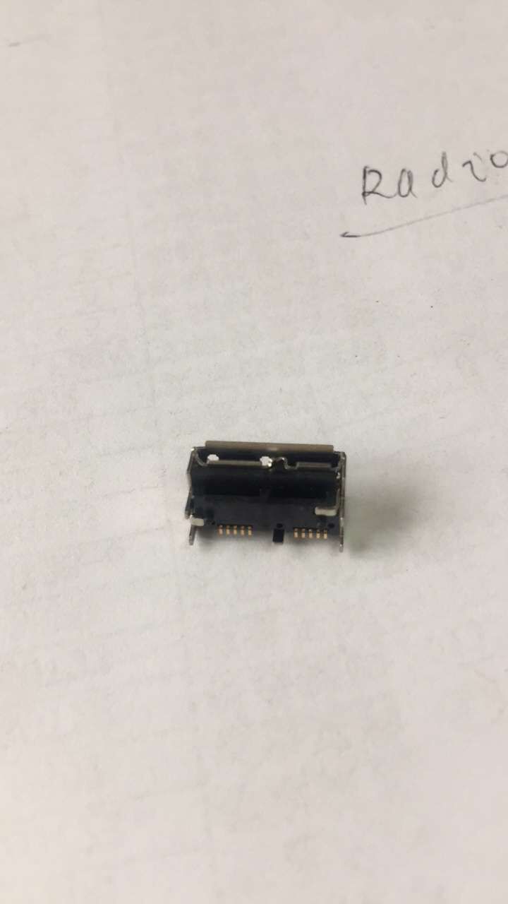

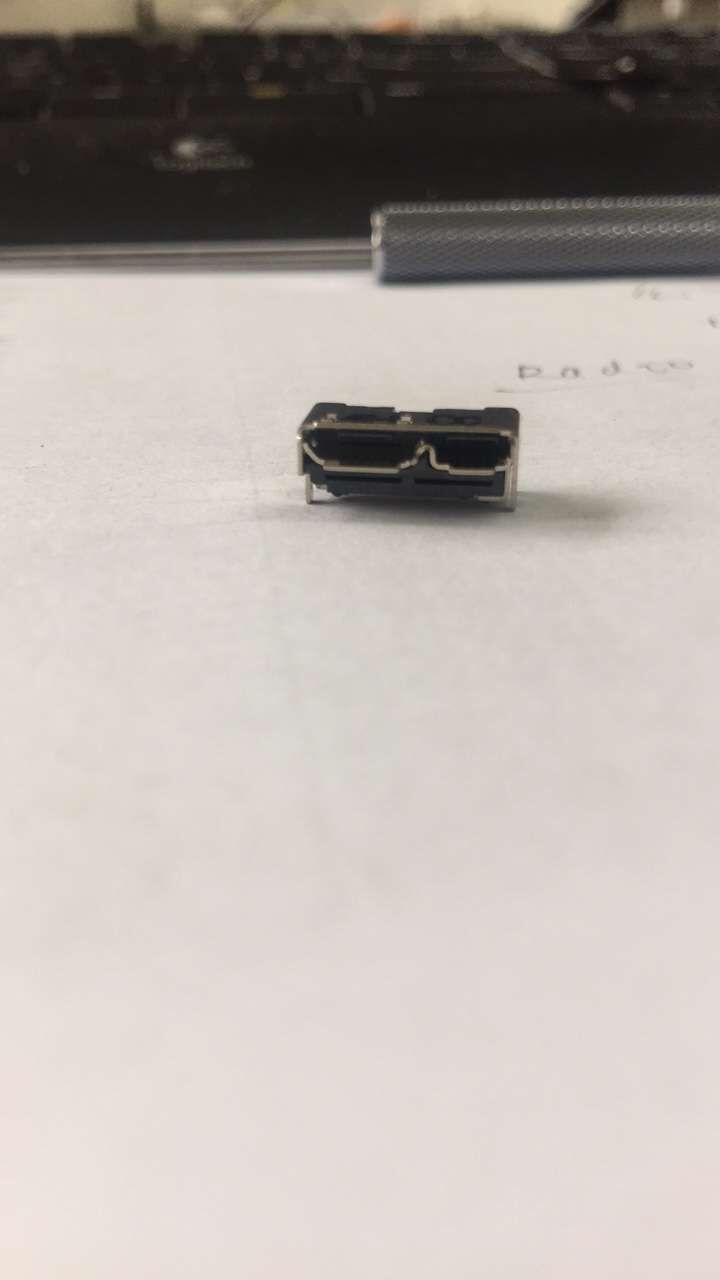

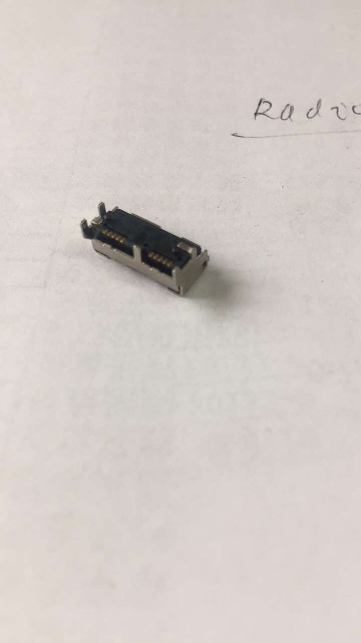

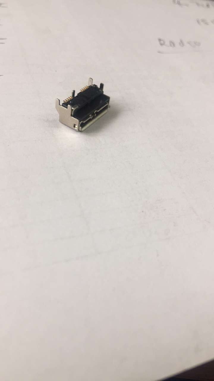

各位老大,兄弟们,统一回复一下大家的疑问,关于USB的座子的问题,修改这个座子主要考虑以下几点
1:USB线路是90欧姆公差7%的差分阻抗,走线尽量不过孔,而用大的USB3.0-B的座子2.0的部分线路势必要过一次孔,造成阻抗容易有问题,造成数据传输速度不好
2:USB3.0-B的接口需要后焊,增加了工位和工种,费时不说,人工成本不好控制
3:我们这次采用的是micro usb3.0-B的接口是为了可以上贴片机,同时USB3.0-B的MCIRO的接口,走线部分不需要过孔,阻抗更好控制,传输速度更好一些。
4:关于抗造性能,可能大家看到的是制板软件的效果图,感觉很容易搞坏,其实搞坏还是有难度的,因为我们选用的USB3.0的MICRO的座子是有5个定位固定孔的,而B型的USB3.0无非也是2个固定脚。所以大家不用担心这个座子的抗造能力

不不不,我们绝不是看到图上觉得容易坏,是真的实际使用中micro B的寿命低于TYPE B。耐用度下降是不争的事实。

B类的座子如果暴力使用应该也使很多问题的,我就见过B的座子被拉扯出问题的,不过我们选的这个MICRO B的座子抗造指数还是可以的。
话说回来,这么贵重的东西,谁用着不得精心点呢,您说是吧

既然用了micro B那就只能建议还是打点胶吧。基本上micro B的座子一坏,就经常是把PCB的焊盘给整个扯下来。这种情况报废板子实在是太不值当了。至少打点胶能减少被直接扯下来的机会。
我实际使用的经验是,方形口的USB因为本身体积较大,你插拔的时候的用力比较容易被分散开,
micro接口因为本身体积小,又是扁平的,经常容易在焊盘、外壳开孔下边沿和数据线本身三点地方形成杠杆,继而把焊盘扯脱。。。
