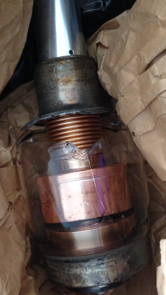

由于做10KW PA的需要,这段时间在TB买了一些真空电容,谈一下我的经历。
全新正品真空电容,价格都很高,基本都在千元以上,但质量是可以保证的,有质保,这个就不用怀疑了,有米可以直接买。
但我没米买新的正品,只能考虑低价的储存品。
我在TAOBAO买了几次,一次是库存全新的原包电容,400P/10KV和1000P/3.5KV,280元一个,确实是全新未使用,外观很好,回来后耐压实验,分别10KV和5KV直流都没问题,通过。
装机后工作正常。
觉得质量不错,想再买的时候,我靠,居然下架了!!
再找找,发现2家价格较好,一家是150(180)元一个拆机,一家是200元所谓全新(无原包)。
和卖家联系,180的那家比较负责,按照我的方法用2500V摇表测量,用电容表测量容量的变化是否均匀,结果发过来的电容OK。
链接:http://item.taobao.com/item.htm?spm=a1z10.3.w4002-7301619110.25.QjfMVy&id=39220773874
和这家沟通较多,我教了他测量真空电容的方法,他为此还专门买了个2500V的摇表!!他去货场买货时带上专门购买的2500V摇表去测。电容容量变化也测量过,买得教放心。
另外一家号称是全新的200元的货,
http://item.taobao.com/item.htm?spm=a1z09.2.9.193.o19lxH&id=36906889956&_u=b109ops030e
沟通时说不会测量,保证全新,可以退换等,看图片外观不错,就买了。但到手时发现外壳已经变形,马上用摇表量一下。
用摇表一测,悲剧了。
往0 M处跑,内部漏电了,漏电也就是因为漏气引起的。
果断退掉。损失运费数十元。
我手上有2个2年前为做小环天线的时候而买的拆机货1000P/3.5KV,买的时候买没有手段测耐压,也没有考虑发射,测容量变化正常,用在小环接收使用正常,但近日一测耐压,大约1000V就击穿了,和标称值相差甚远,实际是买到了不良品了。
所以,买这些真空电容,最好买原包全新的,买拆机的一定要卖家测量过(用2500V的摇表和电容表),对于没有技术手段保证的拆机货,最好不要购买,买了就真的要看人品和运气了。
我买180元的那家的比较负责任,推荐一下。但记得一定要和他沟通好,要他测量过没问题才能发货。
另外,拆机的玻璃的真空电容,损坏率很高,我手上有4个,都漏气了,不推荐使用。

BG7MI:就是耐压正常的,工作当中有没有提前失效
内容来自[手机版] (2014-07-11 19:42)
耐压正常,容量变化正常就可以使用的。至于失效是有可能的,金属疲劳等也会令它失效。据闻这种电容就是几千次的使用寿命(调节次数)。

主要就是那个金属波纹管的疲劳寿命
