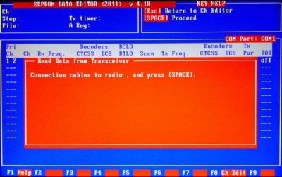

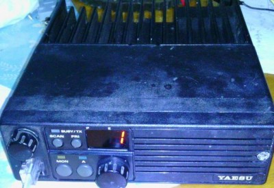

一台YAESU FTL 2011老机器,用手上现有能正常读写MOTOROLA机器的MAX232写频器写频,根据搜索的资料将串口4-6脚和7-8脚都分别短接,写频器的DATA已接到相应RJ45的针脚(GND当然也不可少)同时也加了+5V电压到RJ45的写频开关脚,一共就三根线接RJ45,打开电台屏显在信道号和CL之间闪动,从光盘启动电脑在纯DOS下打开CE5写频软件按F5读取机器频率(也按了机器的A键)但无论如何都没有反应,请教玩过此机的高手,问题出在哪里?此机写频具体应该如何操作?多谢了!

机器就是这种机器,目前内有8个信道,步进25K,这些和CE5软件的参数也是对应的

软件在纯DOS下打开,读取数据按F5后就是这样,再按机器上的A键也没有用
请高手指点,谢谢

己经明白了!
问题出在我把提示的请按空格键理解为按退格键了!软件当然不动作!现已完美解决!
