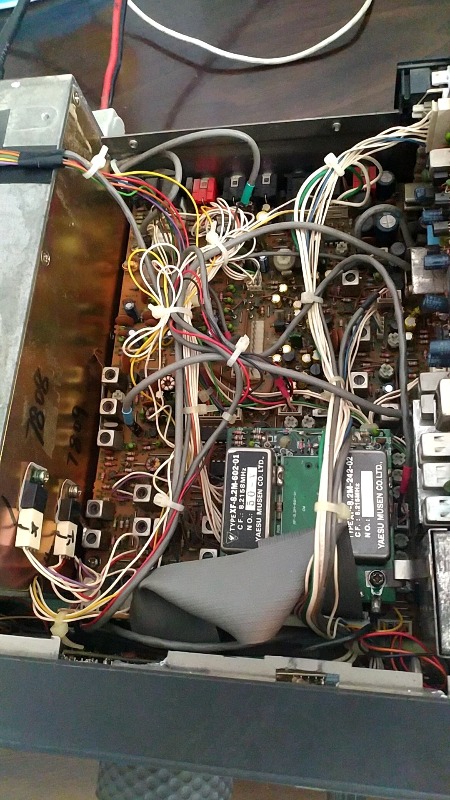

8颗螺丝的80C开盖,用时不超两分钟。拿电筒照了照,一眼就找到了那个代号为VR10的可调电阻,正跟几个样子差不多的可调电阻挤在一起卖呆呢!

迅速找了一个小的一字螺丝刀,在CW模式下长按电键不放,功率显示80瓦,用螺丝刀顺时针拧动VR10,功率没有变化,再拧一下,还是80瓦不动,往回逆时针拧,功率可以降下来,往高了再拧,还是最高80瓦!这可咋办?顿时没了主意,呆在桌子旁想招吧!

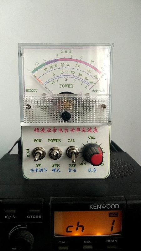

这是我这次测试功率用的小仪器,怎么样?帅气不?

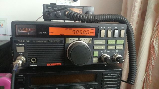

本次主角:素颜照一张。
