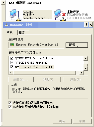

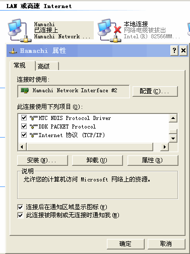

正确安装后,连接属性里连接后通知区域显示图标选上。
然后鼠标放在右下角,可以看到以下显示。

win7的这个菜单里没有您说的选项啊……。

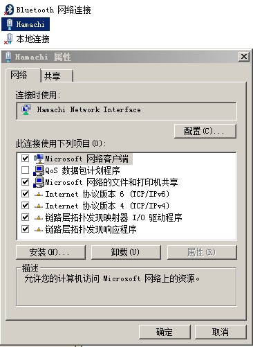

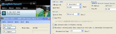

发现LogmeIn的VPN地址是通过DHCP自动分配的,这几天X61不知怎么了,始终分配不到地址,如上面164楼所示,导致连接不正常,于是重新建立一个网络,近端机和远端机分别加入该网络,分别得到一个动态IP,于是打开Hamachi网络连接属性,把这个动态IP改为手动设置固定IP,OK,VoIP正常了
邮箱:BG0APD@163.com
电话:15309910960
离线BG0APD
8463
只看该作者 171楼 发表于: 2012-11-16
见图,,,,

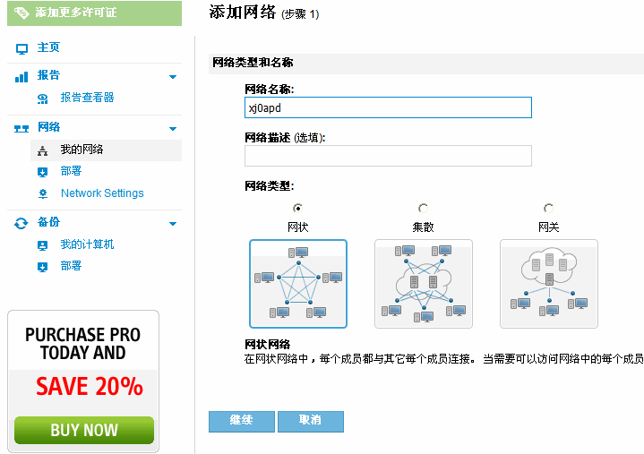

关于LogmeIn用法的一点体会
1,用信箱和密码登陆https://secure.logmein.com/welcome/hamachi/vpn/login.aspx?clientTicket=03dn0vqj0w1yms6wanzb96kgctogqg7q9josahkp
选择创建网络,选网状网,填入一个ID

继续,注意加入请求,加入密码,订阅各个选项。

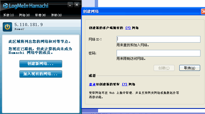

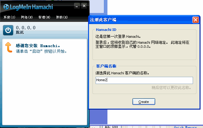

安装LogmeIn Hamachi软件,后点击开关按钮程序开始,注册客户端,选填一个客户端名称。
邮箱:BG0APD@163.com
电话:15309910960
离线BG0APD
8463
只看该作者 176楼 发表于: 2012-11-16
下一步,选创建新网络,填入172楼的网络名称和173楼的密码。

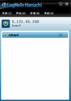

接下来出现以下界面,但还没有连接。

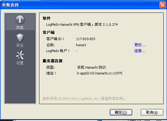

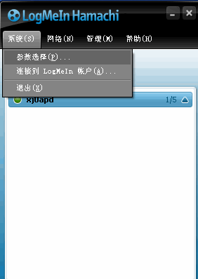

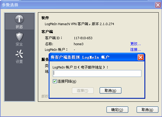

在LogmeIn Hamachi界面系统菜单选参数设置
邮箱:BG0APD@163.com
电话:15309910960
离线BG0APD
8463
只看该作者 179楼 发表于: 2012-11-17

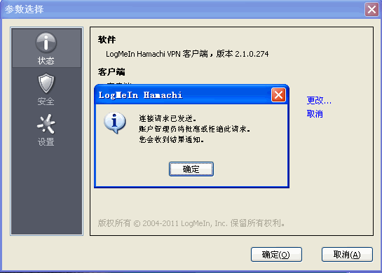

在上图LogmeIn账户-       点击“ 连接”蓝色字体。调出对话框,按要求输入注册用户信箱。
