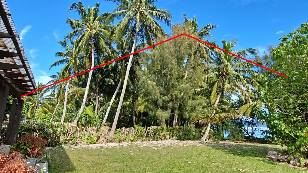

E51KEE是一个来自新西兰的远征队,单人休闲模式,非全天候操作,按对方的说法主要是在其处于灰线时段通联。操作员是ZL2KE,此次主要以CW为主,SSB为辅。或许是单人的原因,对方的天馈以及设备也非常“家常”,天线是长线端馈天线(9:1巴伦),因为信号的反馈效果不佳,此次他没有使用垂直天线,设备是ICOM 7300 100W功率。
(上图)从照片上看,对方的两根端馈是采用了倒V的架设方式,天线的中部位于树木最高点。
(上图)第三根端馈从屋顶延伸到海边树顶,后再向右延伸到更高处的树顶(转弯后,此段天线走向与海边平行)
