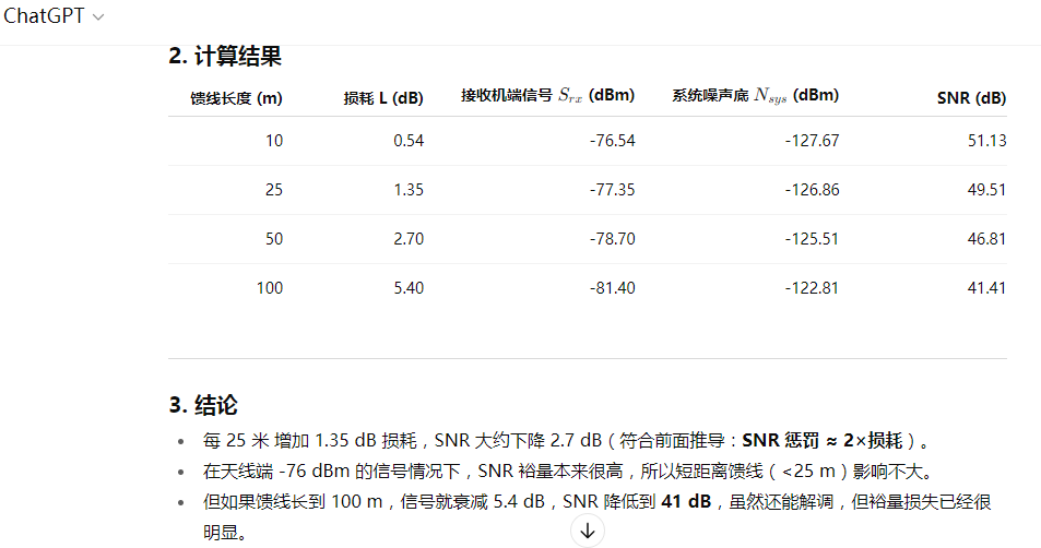

回帖:问了一下chatGPT,馈线的损耗对于接收和发射是同等的,对于接收而已,如果天线端接收到的信号是-76dBm,那么经过25米50-7馈线(损耗率5.4DB每百米),信号的损耗是1.35dB,不过实际接收效果的影响比理论计算值大了很多
