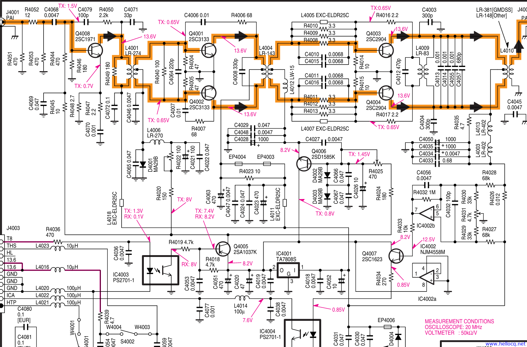

维修一台M70pro的过程
回帖:拆掉管子一定要检查机器 如果电路有问题的话换管子还是要烧掉 然后继续检查发现功放激活状态下 偏置电压高达8v 怪不得功放管挂掉了 那就都拆吧下面附上功放部分电路图

:分析一下 功放的偏置电路 从主板来的T8信号在发射时候是8V电压 然 ..

:对了 忘了说 开始的时候所有模式都不能发射 解决方法是剪掉D206二 ..
