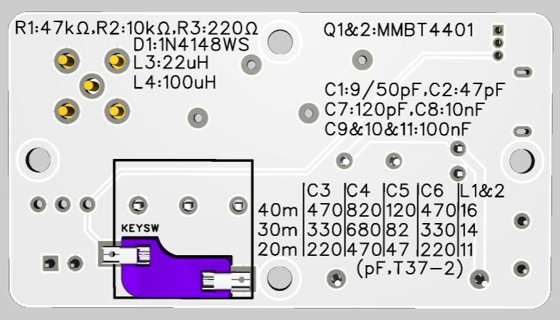

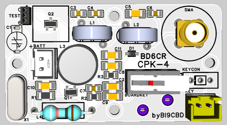

回帖:印制的电路板和购买的元器件还没有到,又因最近研究GP天线时没研究好加感线圈如何制作,7Mhz波段架设条件有限,因此尝试绘制了一版依然是BD6CR荣老师设计的丢丢机。其特点是通过更换电容、晶振及改变线圈圈数,能够工作于40m、30m及20m,且性能很好:“各波段都有300-400mW的输出,杂散不劣于-43dBc”。

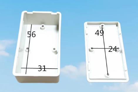

如此精致的电路要选一个同样精致的外壳,为了足够简洁,省略了面板的设计,选择了卡扣式接线盒,尺寸如下。
设想是将电源、手键这些接口使用XH2.54端子引出,使用时打开盖子插入端子即可,节省一些内部空间。sma接口处预留了1.4cm直径圆的空间,以供接线。Q2预留了散热片的空间。板载键控处预留了微动开关及热插拔轴座的位置,热插拔轴座为测试,尺寸可能需要再调整。
为了便于更换元器件,将改变波段时需要更换的C3、C4、C5、C6都放在了电路板边缘。在背面标注了各元件参数。
之前制作的(tr)uSDX的40m波段杂散超了一些,各波段效率也不太理想,认为是线圈没有调好。如果pixie更换元器件后工作正常,后面制作这款丢丢机能够练习一下线圈调试,为复刻NC40A或usdx做准备
