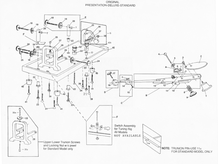

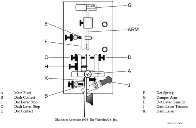

回帖:补个视频,如有制作上的问题可以留言,我看到了会第一时间给你回复。附上两幅老图,底板尺寸是10X85X160,只要把附图尺寸放大到85X160,各零件位置基本可以确定了。其他参考爆炸图。
