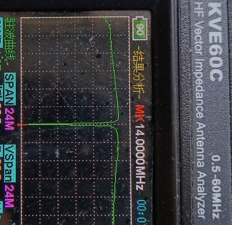

回帖:在14兆,我用尺寸非常小的单小环天线,放在二楼窗台外面,发射过1瓦功率的wspr beacon。
被日本台解码了一次。(我以为,是不可能。被解码数据,打脸了。)
因此,用wspr beacon,测试微型天线,也是可以的。
由于小环的尺寸太小,直径约30厘米。它的带宽也非常窄,谐振曲线,像个钉子。
