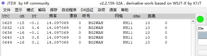

一次发送解码4条内容是Si5351的谐波造成,再加上距接收机太近,原作给的代码没问题,挺好!
ESP-8266连接WIFI读取网络时钟,同时控制Si5351输出相应频率,并对其调制,自定义呼号、网格、功率及频率,只要供电可不间断工作,无需人工值守
拉开距离后效果还是不错的

:接收自己发射的wspr信号,我也试过。
会出现几个解码数据。

看来,您这是要试验wspr beacon发射机……
