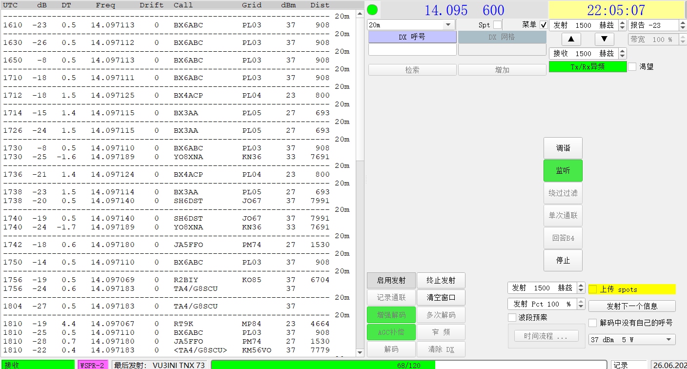

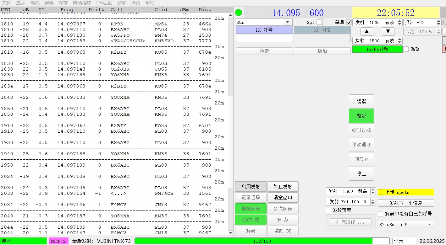

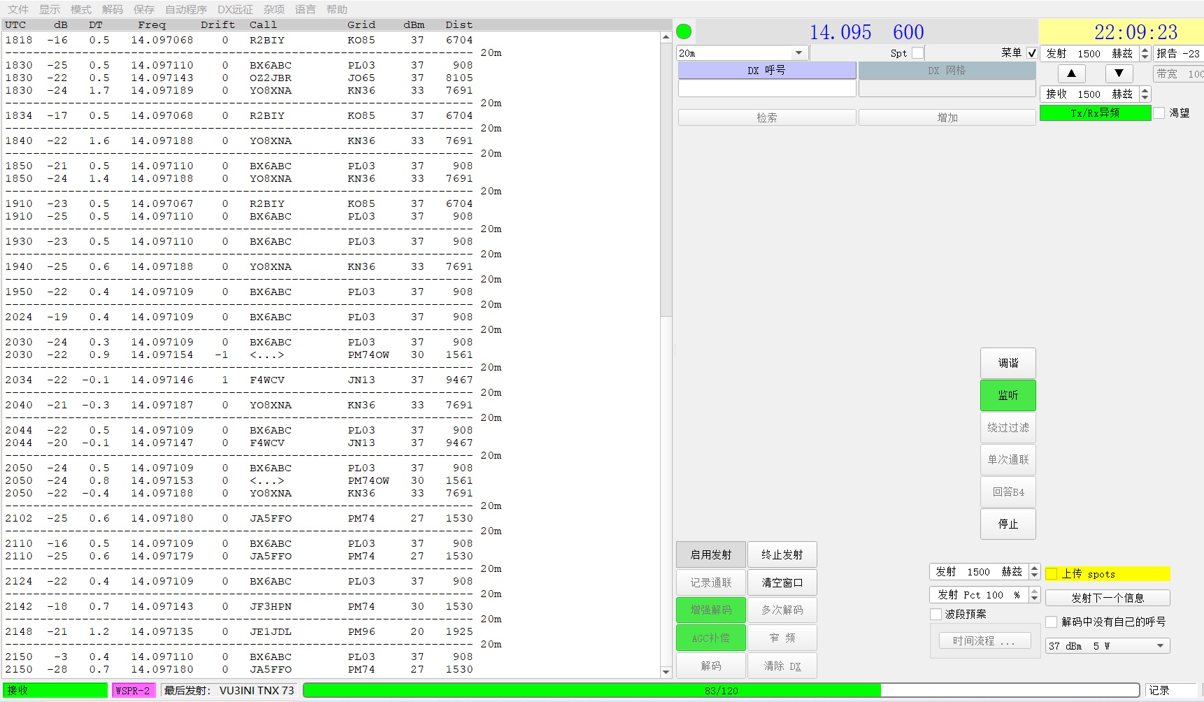

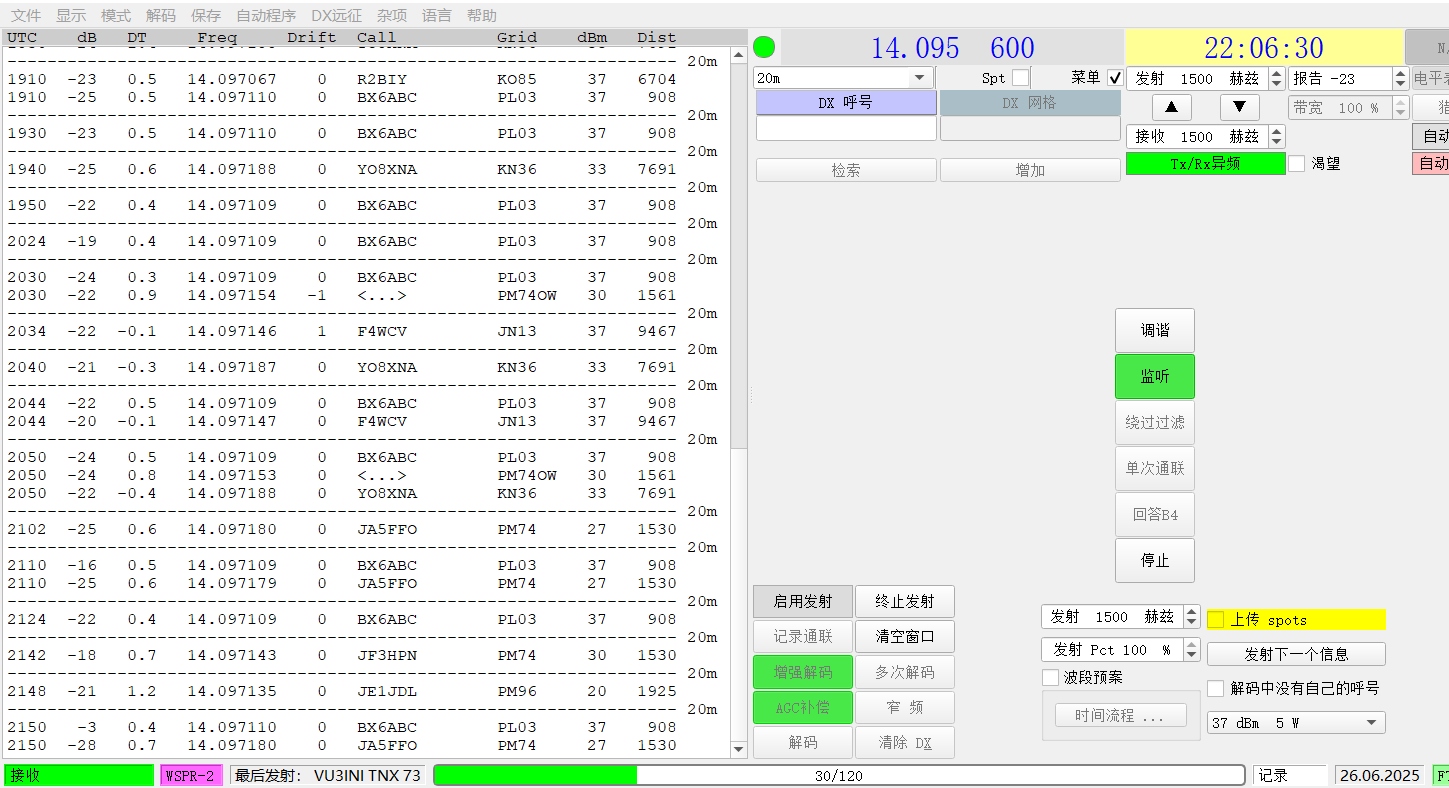

回帖:昨天晚上,我把电脑和电台开了一晚上,JTDX软件解码模式选择WSPR-2模式,频率选择20米波段上的14.0956000MHZ,开启接收。早上起来,看到液晶屏上显示了如下截图上的内容.
楼主来看看,这些电台发射的功率有多大?
WSPR-2模式接收情况截图
