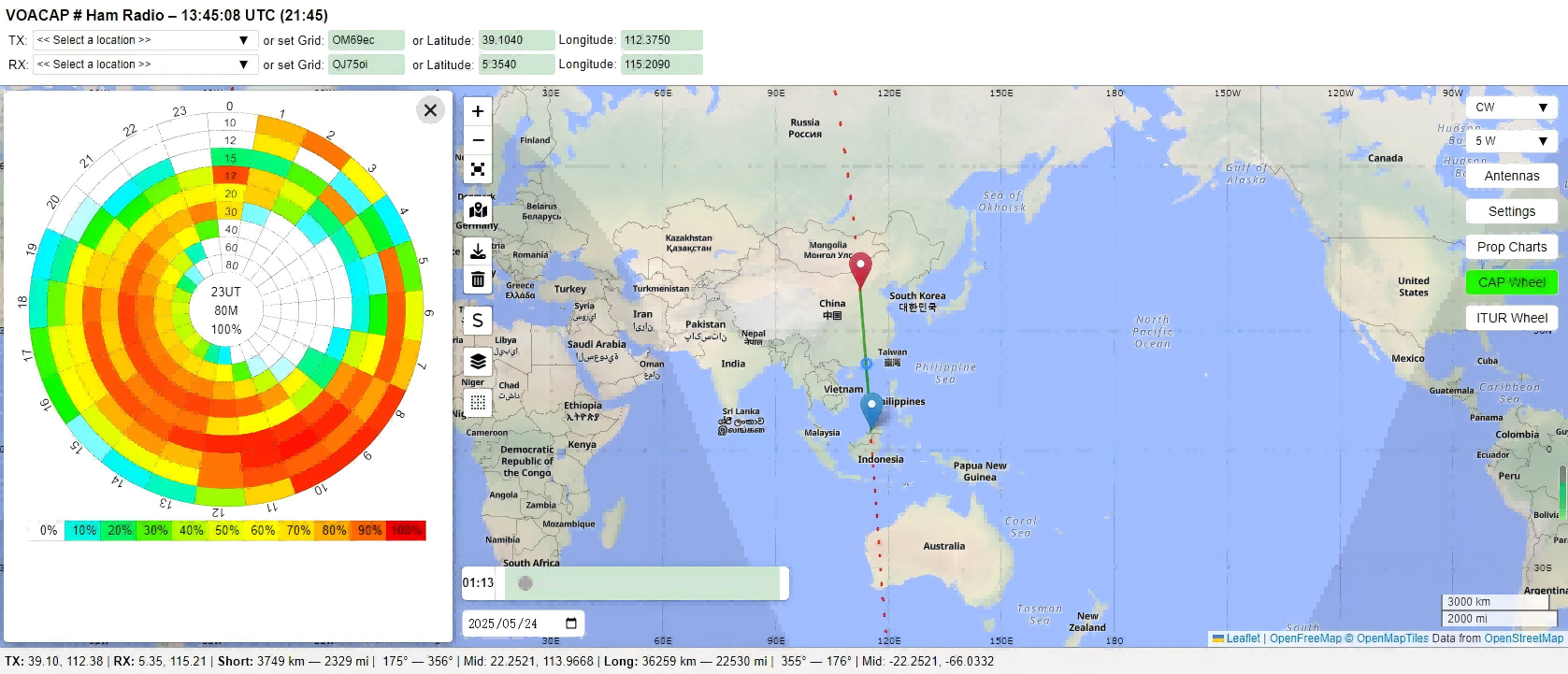

UTC时间5月24、25日两天是一年一度的CQ WPX CW大赛的比赛日。每年参赛的人数一直保持在5000人以上,很多DXCC的大台都会在频率上出现,是追逐新DXCC的绝佳机会。和前两年一样,本人仍然选择参加单人全波段QRP组别,不同之处在于此次选择有辅助,通过N1MM波段图时刻观察新DXCC以及系数台的动态,提升全程扫地的效率。

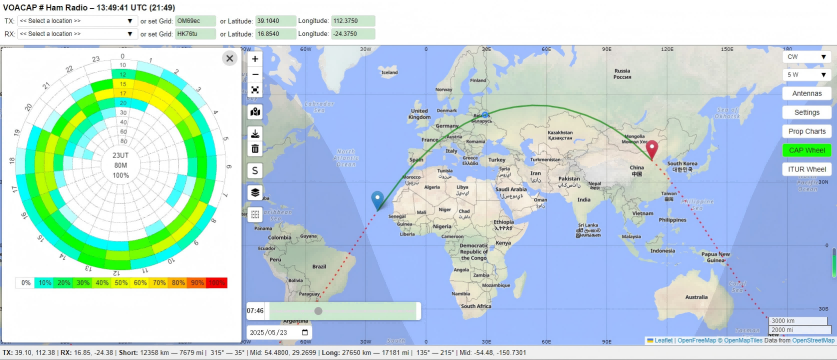

在比赛前1小时,电脑及电台就早早开机,提前了解各波段的传播及大台的频点情况。赛前15分钟听到D4DX佛得角共和国在21兆的洪亮信号。当时对方一直在呼叫CQ,偶尔会穿插有TEST的测试信号,明显是在提前占领频点及赛前热身。预想开赛后对方遭遇堆积的可能性很大,我立即对其进行呼叫,不多时即获得了对方599的信号报告,比赛期间第一个新DXCC入账。
有辅助的感觉是别样的,一开赛满频谱的红色呼号,属实让人“眼红”,后面的过程简单总结就是,连续两天不断的扫街,扫不完的街,在坚持与动摇的精神博弈间,感受来自新DXCC的喜悦。

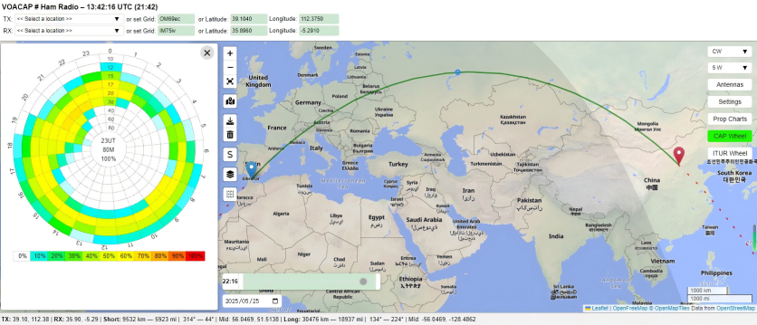

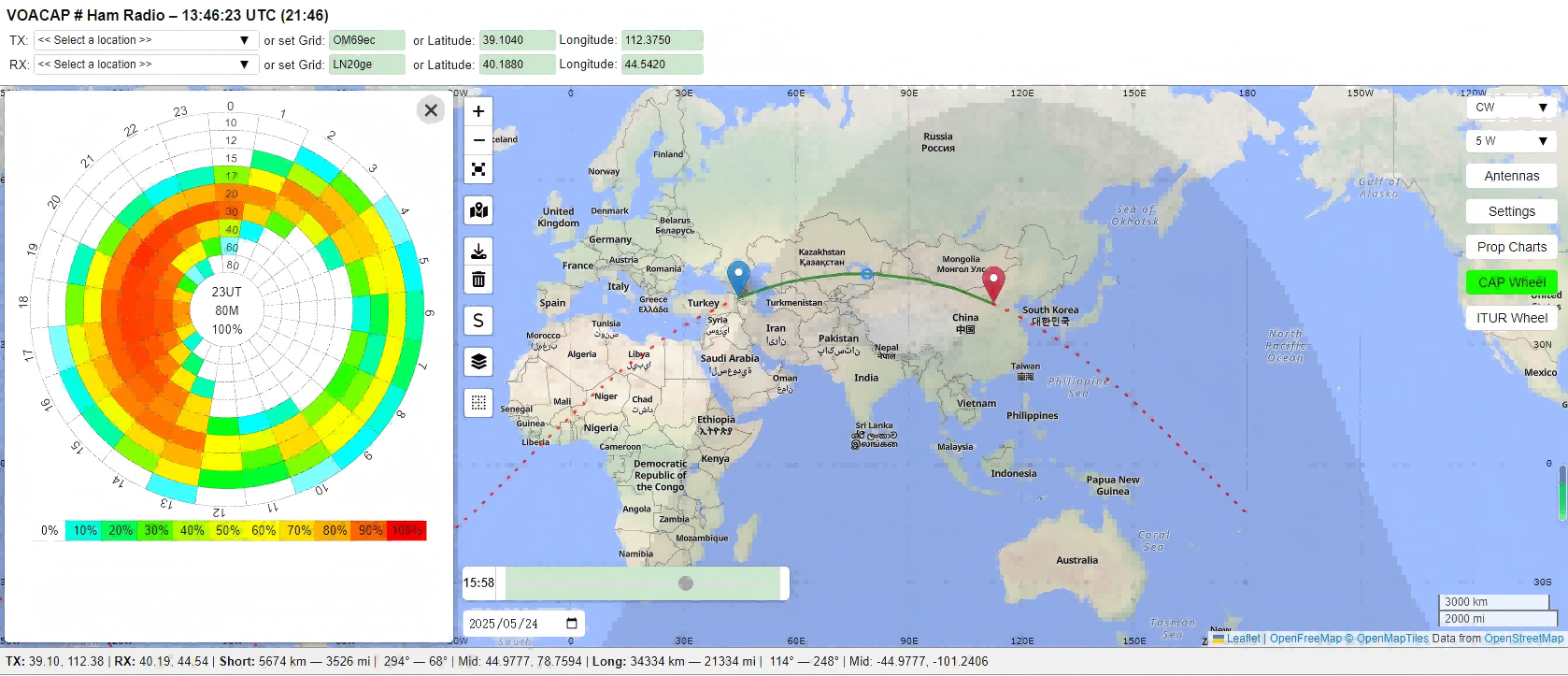

A62a、ek8a以及9m6na的通联成功可以说是水到渠成。稳定的589信号,在我2-3次呼叫后即可完成通联,对方大概率是在使用猜呼号辅助,对我的呼号基本一次完成回复,看来很多时候不是新DXCC通联不到,而是双方没有在合适的时间相遇。

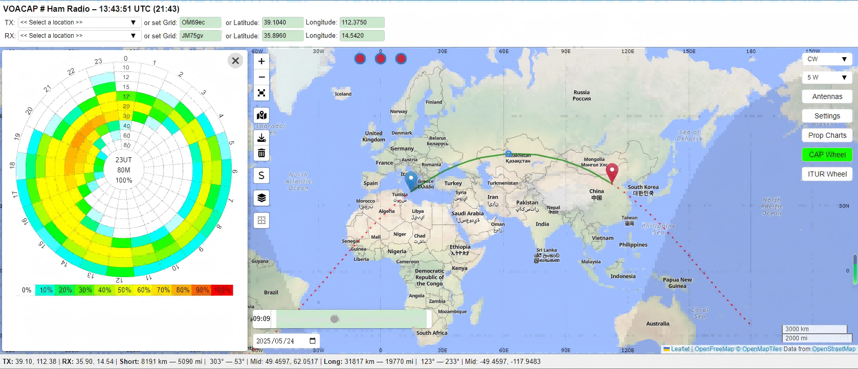

后面通联9H6A相对而言存在一些挑战,24号17点左右,频谱上显示对方在21兆出现,守听其信号存在明显的强弱波动,虽然底噪不起表,但是耳机听到的杂音干扰还是有的。在其信号清晰的十几秒间,抓住时机对其呼叫并最终通联成功。
最难得的通联对象是ed9u。在24日比赛时,第一次清楚收到对方信号时,堆积虽不严重,但是我的QRP信号明显是被强信号覆盖了,始终无法得到对方的回复。自此就到了25号比赛结束前最后两小时,追击A71ww强信号无果继续扫街的过程中,再次遇到了ED9U。此次对方在频繁呼叫CQ,信号也很强589,对其持续3-5次呼叫后,终于得到了对方的回应,并且对方还将我和他的序号再次进行了确认,或许BI3对于他而言也是一个新的系数。

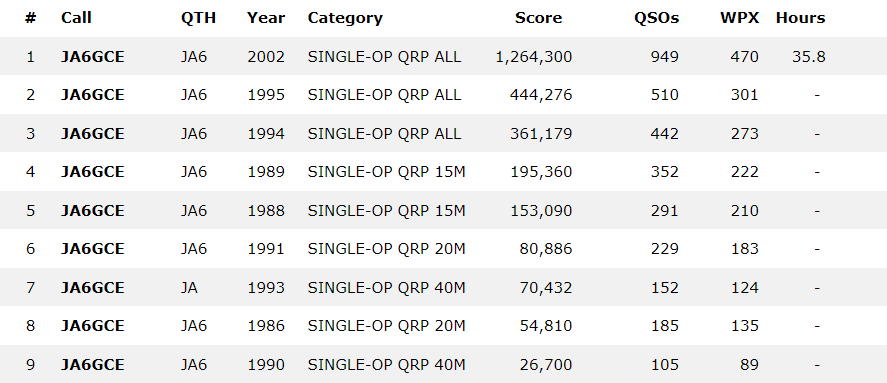

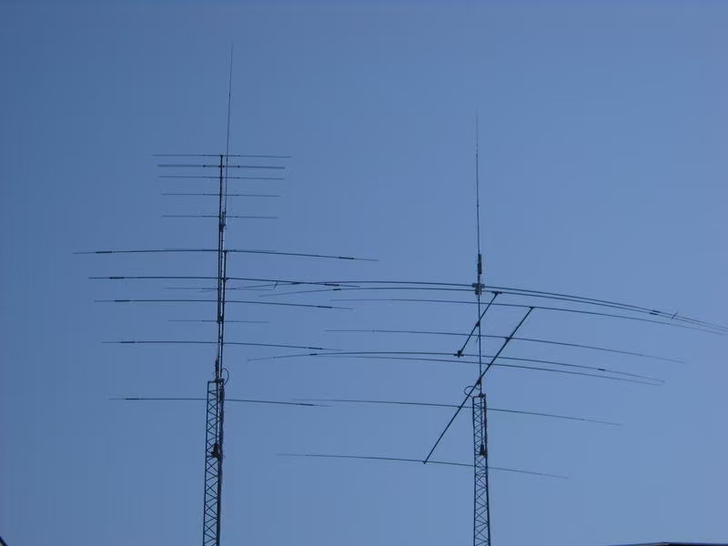

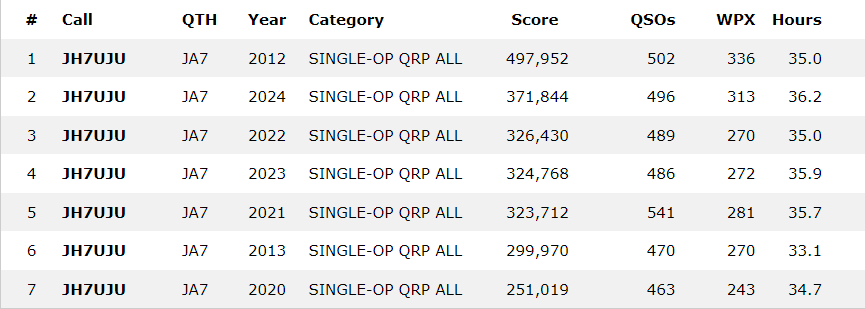

5、赛后查看亚洲前两名的日本选手JA6GCE(多次通联的老朋友,比赛中时常遇到,如果不是此次比赛看到他的组别,真不会从他的强信号联想到QRP)以及JH7UJU(多年的QRP组别老将,使用ft817nd 5瓦功率)的得分及天馈系统,为后续自身改进提升QRP成绩提供了借鉴思路。
JA6GCE的天线牧场
JH7UJU的八木天线
6、天线的方向性与增益很重要,通过赛前对天线的调整,使DXCC的进一步提升成为可能。
