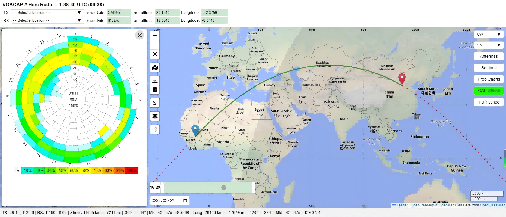

5月7日夜传播条件极好,23点LED关闭S8底噪消失后,在14兆听到了来自欧洲科索沃的Z68TT,科索沃也是我长期追逐的一个目标,可惜多数情况信号无法达成通联条件。今天听到Z68TT在异频操作,想必是远征队,信号589-599之间,稳定而强劲,清晰可辨。尝试了多次因堆积严重无果。后续查看QRZ网站,获知是一个意大利远征队在科索沃进行通联,时间从5月6日持续至5月17日,现在还处于远征初期,难怪堆积严重,想必后面会有QRP通联的机会。
就在守听Z68TT信号期间,波段图显示在21兆出现了TZ4AM(非洲马里)的信号,看时间已经0点,在夜间完成21兆通联起初没有抱很大期望。但是在完成频率切换,听到对方599+的信号时,我知道宝贵的通联时机到了。对方同样也在异频UP操作,并基本在持续呼叫CQ,通联强度不高,没有堆积发生。就在对方再次CQ完毕后,我对其展开了呼叫,听到了对方回复“JR?”。一开始以为对方是在询问日本电台,但是突然意识到会不会是将我的“JL”听成了“JR”。不敢有一丝犹豫,立即降速发送了三遍呼号。这一次终于得到了对方的回复“BH3VJL 549 ”,看来是听到我的信号无误了。抓住机会再次发送了两边呼号,着重在拍发“BI”放缓了速度。最终听到对方也回复“BI BI 549 TU”。自此通联终于取得成功,也是自业余无线电通联以来首次在午夜时间在21兆完成通联,开心!
后面TZ4AM也来到了14兆呼叫CQ,距离Z68TT的频点很近偏低的位置。守听其信号依旧强劲,稳定的599,继而对其展开呼叫。此次14兆通联拉锯了很长时间,虽然最终止步于对方回复“BI3?BI3?”,期待后续再次与其在14兆完成通联。
(更新:北京时间5月13日3点左右,在14兆再次听到了TZ4AM的信号,得益于当天的传播环境(A指数16,K指数1,底噪非常安静),对方信号稳定的599+。前几次呼叫,对方询问“BI3?”,难道是还记得我上次的通联?后面抄收我为“BI3IJL?”,最终准确抄到了我的呼号,回复我559。相较于上一次在21兆的通联,信号反馈更好了,非常感谢对方OP在上述通联过程中的耐心与坚持!)
