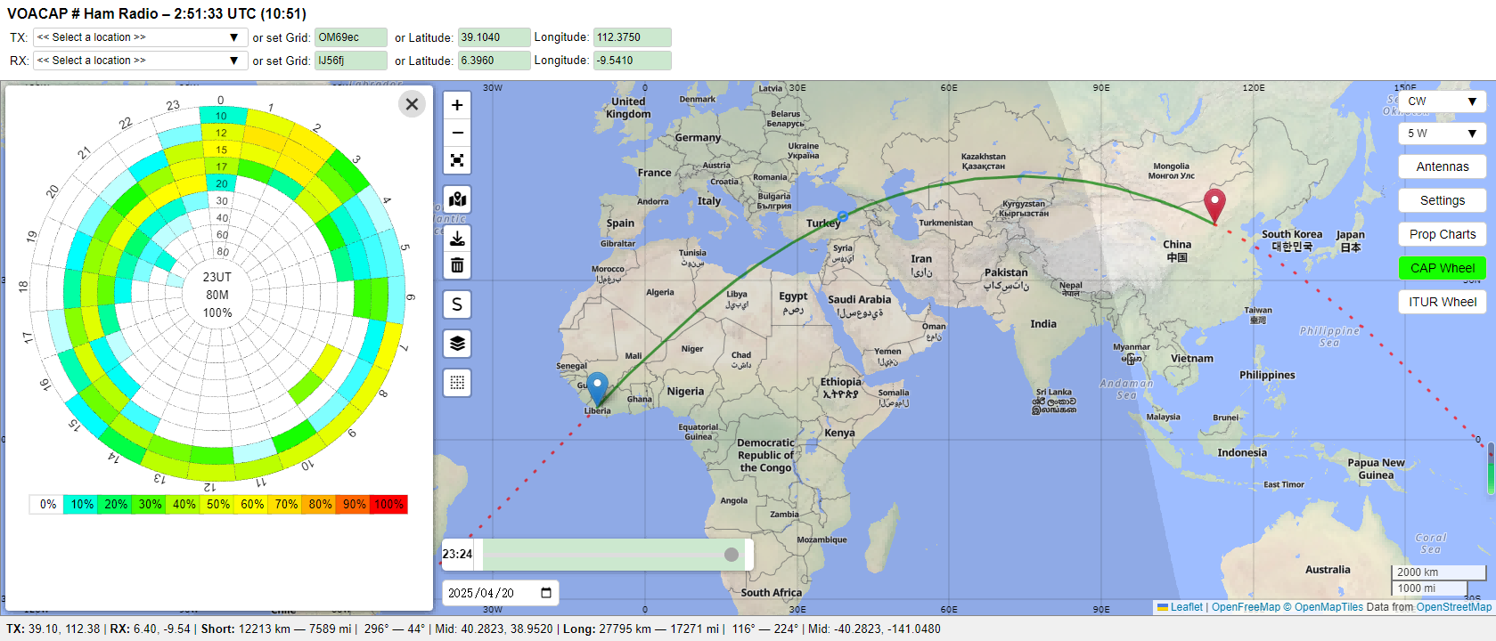

21日7点25分在系数图上发现14兆出现了红色的EL2DT呼号,查看短路径方位角296度,立即切换频率,传出的信号音清晰可辨,再切换至EU天线后,信号反馈稳定的589。仔细辨认确认其也是在参加MM竞赛后,立即对其展开呼叫,经过多次呼叫后,对方准确反馈了我的呼号,感觉当时对方发出的每一个字母都是那么缓慢,并回复我599 af,原来是非洲的友台!信号属实清晰强劲。自此,在2025年CQMM DX比赛的最后半小时,第120DXCC目标(利比里亚)——EL2DT达成。
