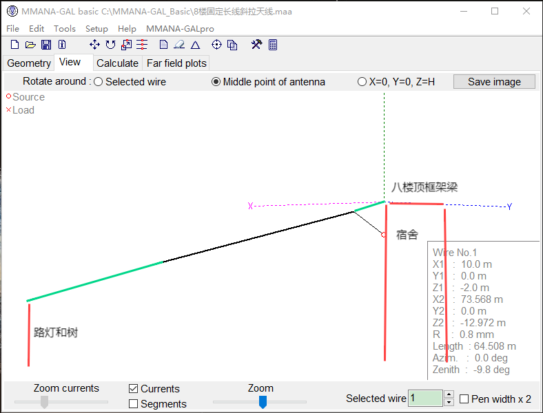

后面就是MMANA出场的时间了,说实话,如果不是为了通联远方,真心没想过能学会MMANA的使用,后面就是按照长线天线越高越长,通联效果越好的思路,开始大量的模拟计算。
1、为了提高天线高度,同时消除强风天气天线拉拽窗户可能存在的安全隐患,这次将天线的固定点改到了宿舍正上方的8楼框架梁。在框架梁上使用多股凯夫拉线下垂至6楼宿舍窗台,再固定天线最高点后,回到地面进行天线拉伸并固定,馈电端还是留在窗户窗孔入室使用。最后就类似倒V天线,只不过一端非常长,一段很短,不影响天线的伸展即可。按照一层楼3米计算,提升后天线最高点应该在7楼附近21米高,最低端于4楼窗户平齐,11米左右。

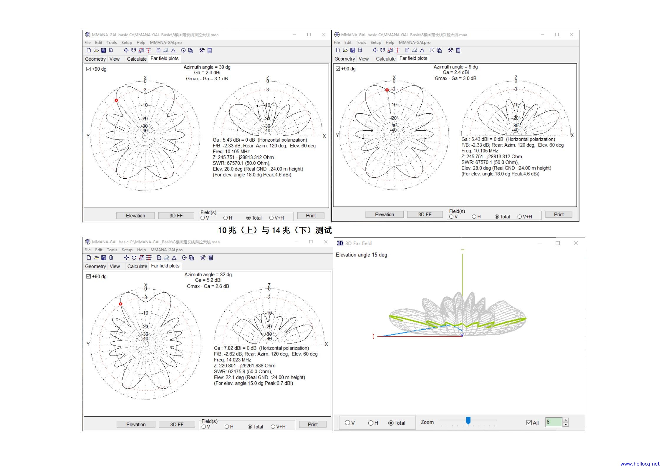

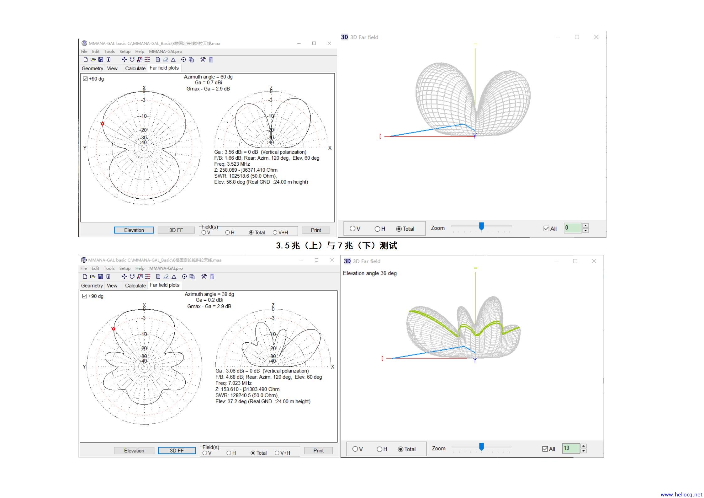

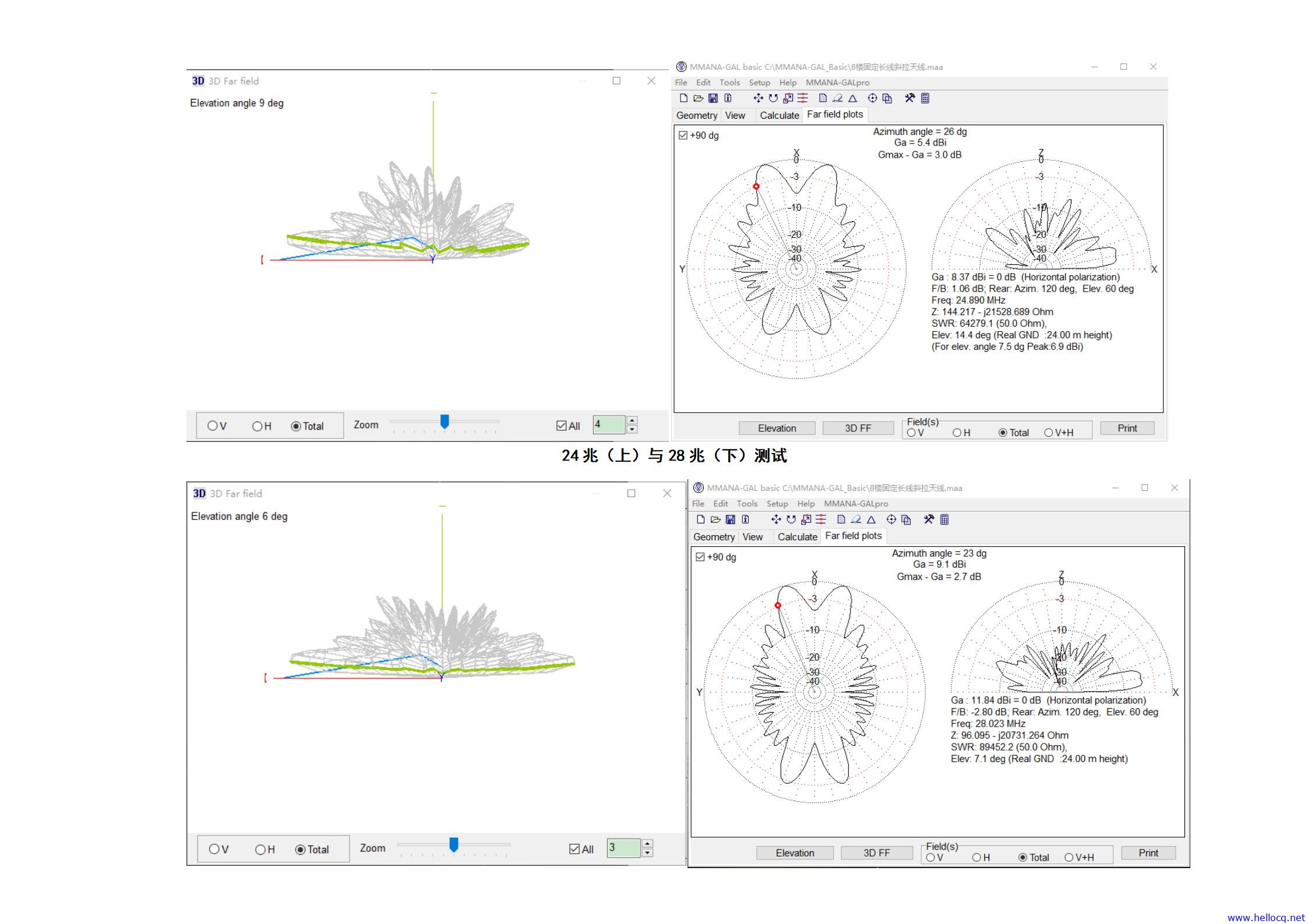

2、为了确保长线天线的长度增益的效果,同时结合楼体北侧可展开空间大小,选择了100米1.5毫米直径的多股304不锈钢作为振子材料,之后按照7.023兆1/4波长的基数倍进行不断放大,选择75米左右,最后使用天分微调谐振即可,辐射效果基本满意。测试中也发现了在高度一定的情况下,低波段最大辐射角度变高,增益降低;高波段则反之,最大辐射角度降低,增益提高。同时天线最大增益的两个波瓣与实际的通联结果相符,分布在指向的左右各20至30度方位内。

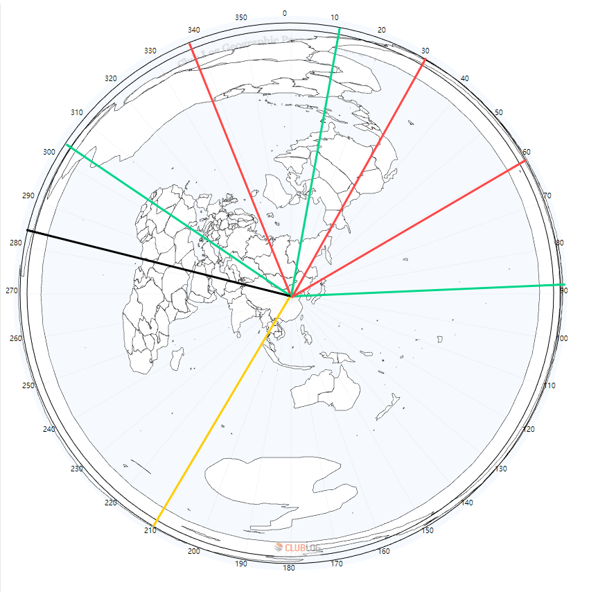

3、在确定了上述参数后,最后就是确定天线的指向了。按照上面20-30度的指向范围,西侧欧洲方向天线将逆时针转向,使电波最大增益沿着楼体北侧墙体发射,尽可能通联北非中东DXCC。
中间北美天线逆时针转动指向加勒比地区,同时兼顾美东与美西地区。东侧大洋洲天线顺时针转动,最大可能减少楼体对东侧天线的遮挡,尽可能实现与大洋洲及东南亚的通联。最终结果如下图所示。
红线表示原来的天线指向,绿色表示改进升级后指向,黑线表示公寓楼北侧墙体走向,黄色线表示第二发射点的长线指向。

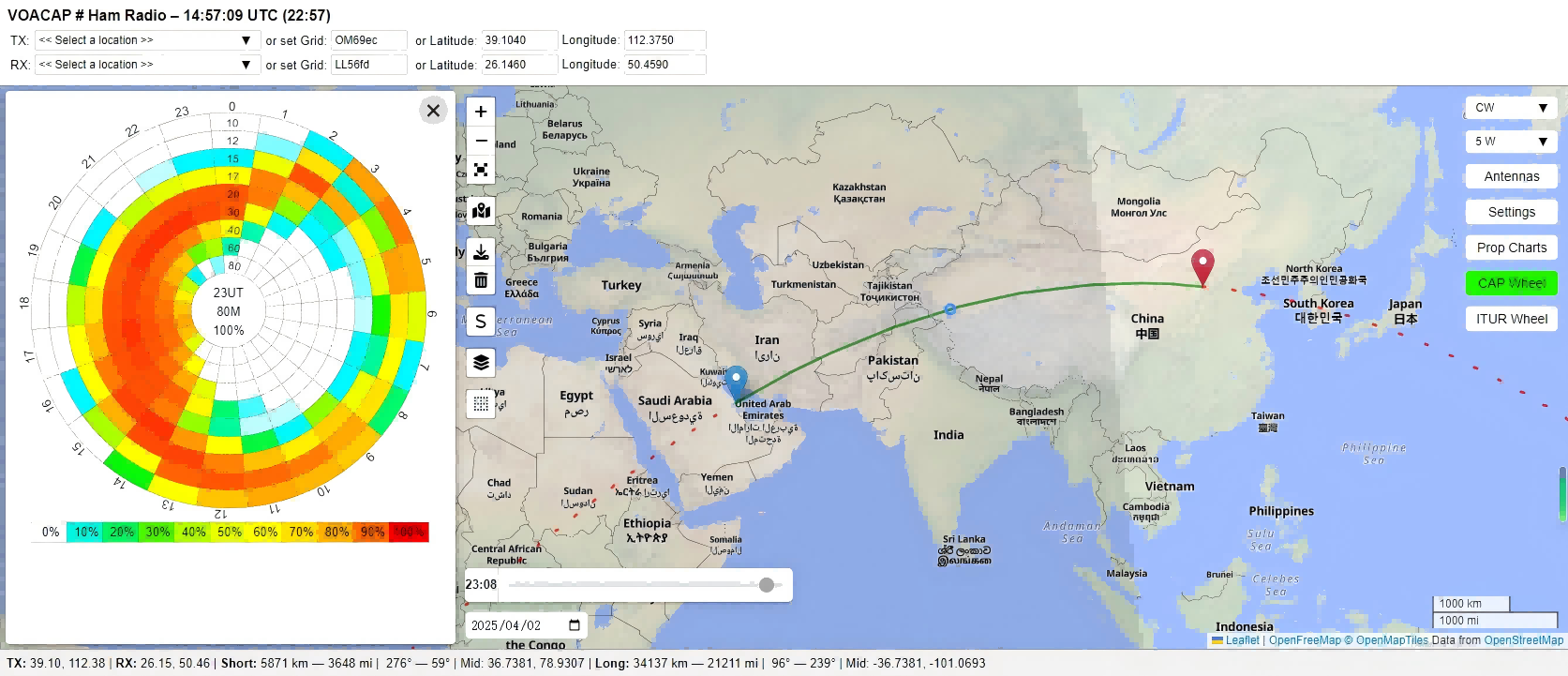

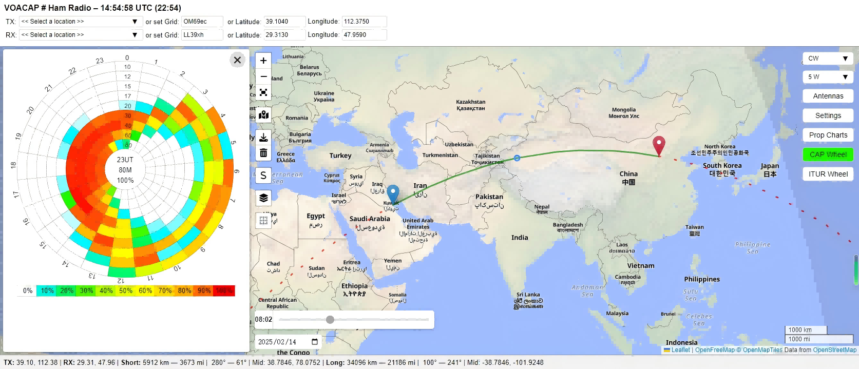

首先就是科威特的9K2HS。今年2月14日下午,为了备战2025年ARRL DX CW比赛, 我早早坐在电台前进行守听,想看看大赛来临前会有哪些新DXCC出现。突然刚过16点,波段图提示28兆有9K2HS出现,方位角281度。第一时间切换电台频率,立即听到了其强劲的信号音,再赶快将手动天调由21兆转为28兆,稳稳的599信号反馈。对方当时正在CQ,确认是9K2HS后,在其结束呼叫后,我第一时间连续发送了3遍自己的呼号,结果是3秒
