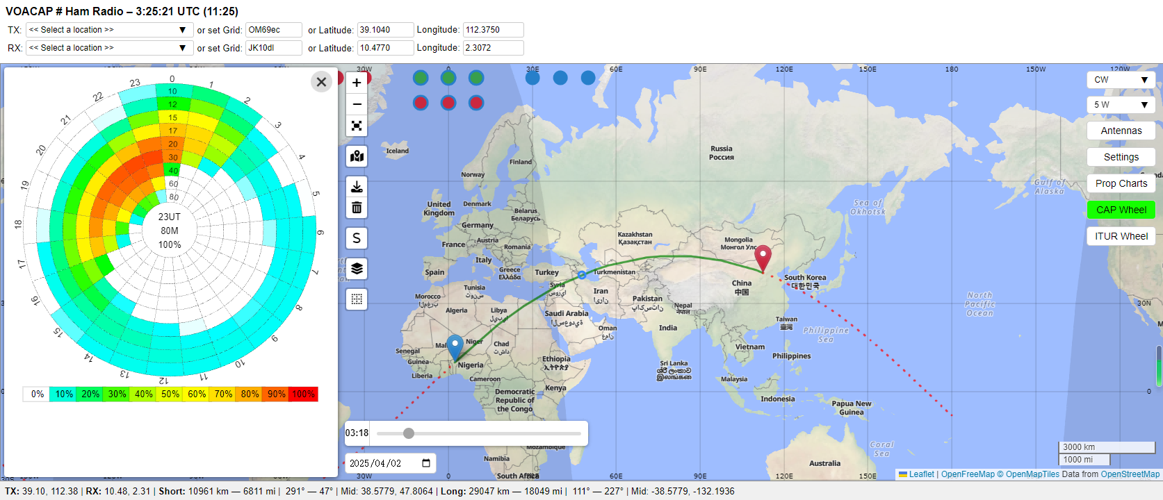

4月8日清晨6点半,我又开始了新一天的清晨守听。清晨及日落时段的灰线效应是明显的,在传播好的时候,可以听到许多平时听不到的信号,尤其是低波段(7-14兆,偶尔18兆也有收获)。通过N1MM的波段图,看到TY5FR非洲贝宁在10兆有信号反馈,立即转移频点开始追击。信号十分强劲,稳稳的599,可以清楚的听到对方在回复北美(多数情况)以及部分欧洲德国、波兰的电台台。调整异频1.2M左右开始发射,在坚持了30分钟左右,终于听到对方发送“BI3?”,随即立即按照之前CQWW CW比赛的经验,将发送速率由20WPM降低到18WPM再次尝试。中途对方耐心修正了多次,最终确认达成通联。

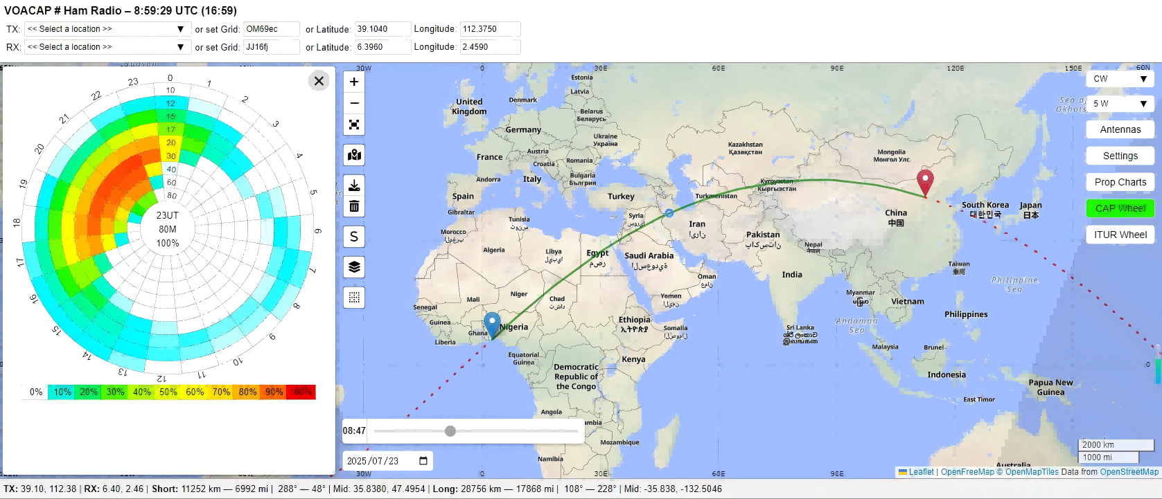

7月份和4月份相比传播是有差异的,北半球夏季夜间14兆至21兆的转播明显好于白天,反之南半球处于冬季,白天高波段的传播明显好于北半球。通过多日观察,发现TY5FR的信号多集中在14兆至21兆。当地时间日落时分,就可以在spot上看到他在21兆呼叫eu,有时也会在24兆呼叫。接近午夜0点左右,也是对方日落灰线时间,开始可以守听到对方21兆至14兆的信号。
7月25日0点13分,在21034上清晰接受到了他的信号,并在不断增强,看信号波动,对方应该是使用了方向性天线,信号好的时候可以达到589。就在传播好的这段时间,我UP1.73对其展开追击。不多时听到对方回复“JL”,机会终于来了,再次降速发送了两遍自己的呼号,得到了对方准确的回复599。自此21兆贝宁DXCC通联成功。后面我又对其在18085及14033两个频率的呼叫展开了守听及呼叫,期间14兆信号明显好于18兆信号,接近2点时,18兆已很难抄收,14兆还589水平。在14兆对其呼叫,明显是听不到我,一直在不断CQ。估计是通联人数不多,对方经常在这两个频率间切换,最后又回到了21兆。自此当天的追击结束,后面再接再厉,争取完成14兆、18兆的通联,加油!
