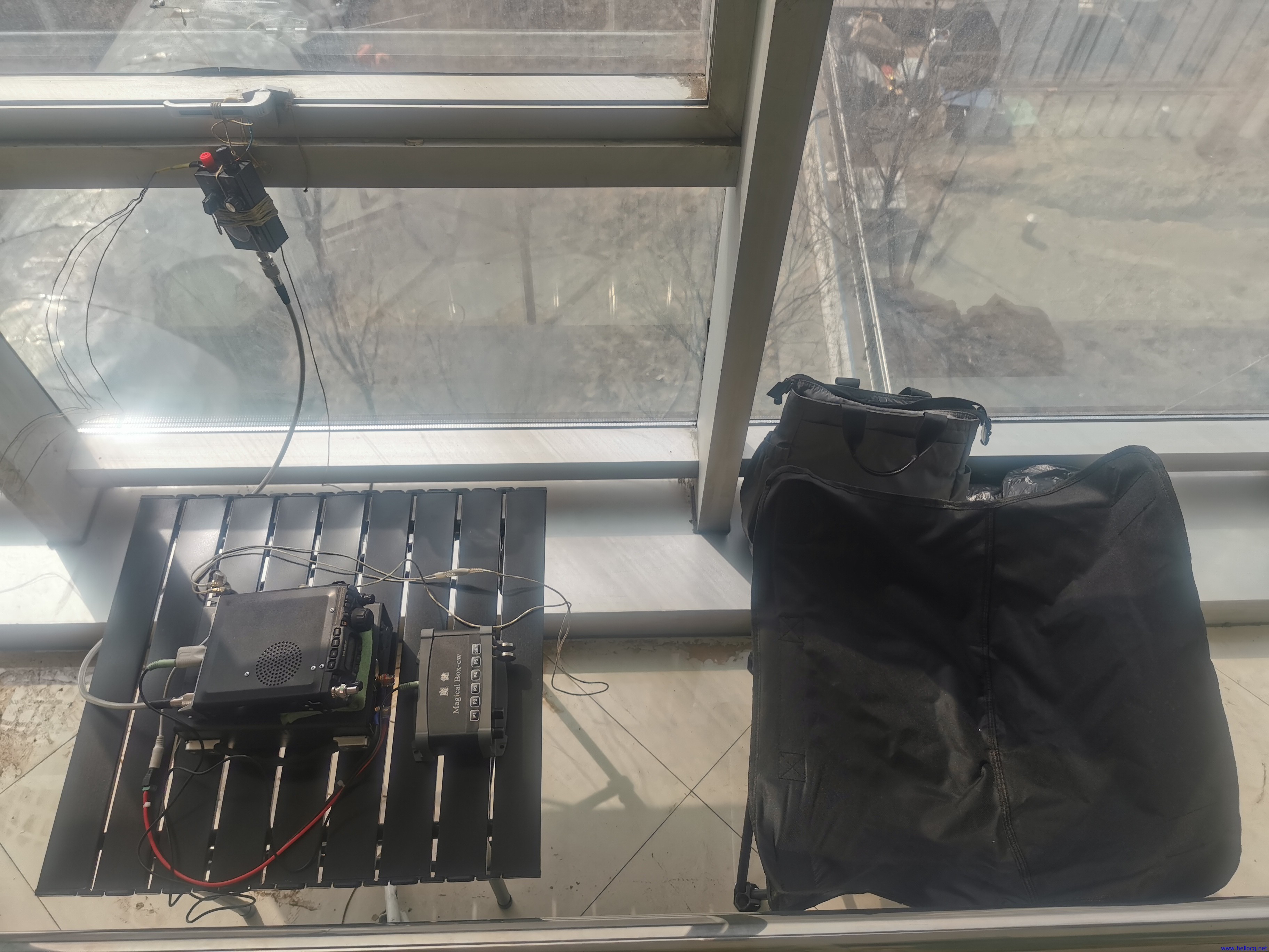

3月13日清晨3.5兆与1.8兆还在通联,后续转为10兆,信号不可辩。中午21兆与28兆同时出现,21兆信号459,28兆579,伴随qsb,底噪明显高于昨天,查看空间天气指数SSN160 SFI160 A32 K5,不利于对方抄收QRP信号。日落时分抄收24兆信号强劲追击无果,28兆459不佳,查看dx spot,欧洲多地反映28兆信号微弱无法抄收。事实也是如此,虽然今日强信号明显少于昨日,对方频繁呼叫CQ,同时多次异频调整追到其守听频率呼叫,仍然没有通联成功。好消息是网购的便携桌椅到位了,终于可以更方便的进行异频操作了,加油!!!

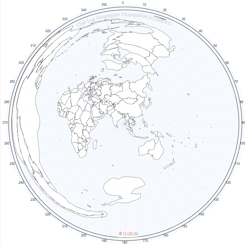

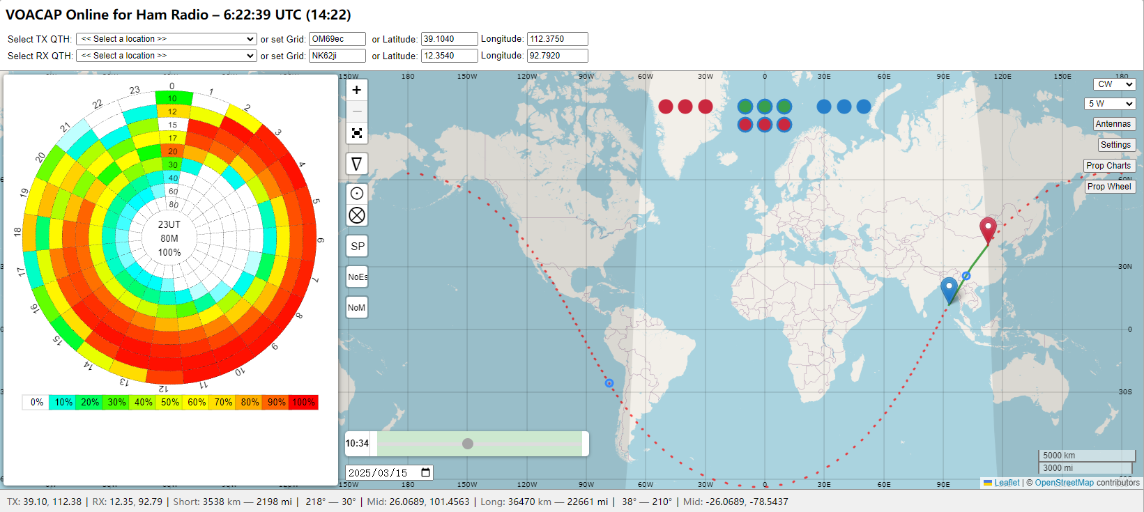

3月17日,上午再次分析vu4ax的发射路径,发现上午时段其呼叫NA时,路径同样正对中国与日本方向,难怪上午时高波段的信号都很好。所以改变操作时段,抽空9点至11点段展开追击。

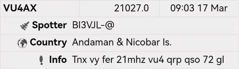

上午10点30分左右,节点信号反映其21兆与28兆同时出现,信号599,耳机收听震耳欲聋。后立即在28兆对其异频呼叫,奇怪的是对方反复给我“KI3VJL”、“XI3VJL”,后来才知道当时对方正在呼叫NA,将我的QRP弱信号误以为来自美洲,待其听清后对我回复“SRI NA NA”。真不好意思给对方主控添麻烦了。看来以后真的不能太心急,在通联之前一定要做好守听工作,避免误会发生。之后我转至21兆,守听对方是CQ vu4ax UP 没有指定NA,才对其展开呼叫,结果未能成功,对方qrt。之后再次返回28兆守听,这次对方没有指定NA,在多次尝试后,终于被点名,首个VU4 DXCC 通联成功
