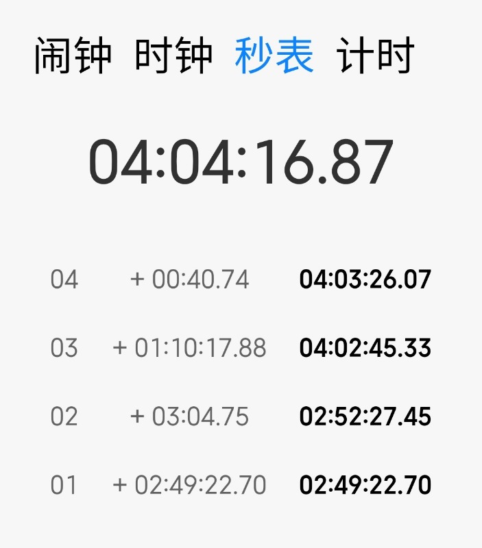

回帖:9月20日,我去骑单车设台,期间背负式电台以FT8模式工作,温控风扇实现完全自主启动和关停,818没有出现因为过热导致的异常情况,一直工作到充电宝的电量用完。
我用手机的秒表记录下了温控风扇工作的各时间节点
秒表启动2小时49分钟后,风扇启动;
吹风3分钟后,风扇关停;
1小时10分钟后,风扇第二次启动;
吹风40秒后,充电宝就没电了,风扇停了。
骑行期间气温约32~34℃,充电宝是以9伏输出电压给818供电,整个电台系统工作时间较12伏供电要长,超过四小时。风扇启动降温时,我把JTDX改为只接收状态,所以即使风扇只用9伏供电,在相对较短时间里也能完成降温。
这样看来,有什么理由要用12伏供电呢?应该就用9伏供电。
