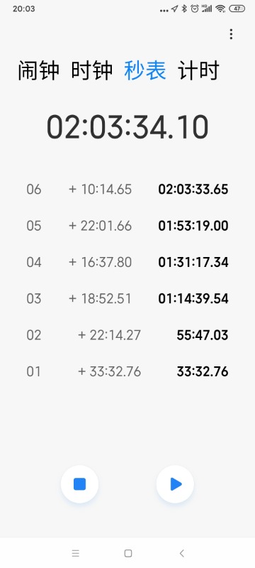

回帖:今天,我去骑单车设台,期间背负式电台的温控风扇实现完全自主启动和关停,818没有再出现因为过热导致的异常情况,一直工作到充电宝的电量用完。
我用手机的秒表记录下了温控风扇工作的各时间节点
秒表启动33分钟后(实际电台已经工作44分钟,因为我开机约11分钟后才想起启动秒表),风扇启动;
吹风22分钟后,风扇关停;
18分钟后,风扇第二次启动;
吹风16分钟后,风扇第二次关停;
22分钟后,风扇第三次启动;
风扇第三次启动后不久,充电宝就没电了,风扇停了,电台改用自带的镍氢电池供电,工作了10分钟,就关机了。
今天充电宝是以12伏输出电压给电台供电,所以工作时间不是很长。期间试验温控风扇完全由温控开关控制自动启动三次和关停两次,证明这个主动降温系统能有效工作。
从两次风扇工作时长出现的差别,我总结出一个经验,当风扇启动给电台降温的时候,电台最好暂停发射,改成接收状态。这样,风扇不需要工作长时间,就能关停。当然,如果这时候空中稀有台,我大可以继续不断呼叫他,风扇就让它转呗,让电台可以在需要的时候连续正常工作,这正是风扇存在的意义。但如果发射呼叫不一定能收到有效回应,那就可以等一等了。等电台温度降下来后,就可以继续呼叫了。这样做的合理性在于,从整个过程来说,每次风扇工作的时间越短,风扇消耗的电量就越少,能用于电台工作的电量就越多,这是我希望看到的结果。
