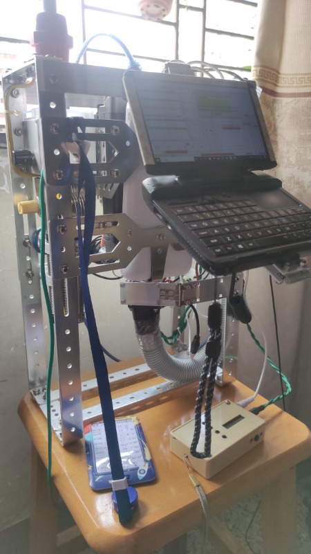

刚才我用FT8模式连续工作了约1小时20分,电台突然发出了嘈杂声,当时我正走开去喝水。因为我没掰开进气管,电台架子的铝板遮住了大半个进气口,所以进气口的呼啸声有点特别,几秒钟才反应过来,这是降温风扇工作的声音!马上启动秒表计时,估计风扇工作了约两分半钟就停了。这个时间组合比较合适了。
今天我的充电宝输出电压设定在12伏,给电台和风扇供电。气温是30℃。
