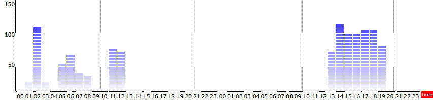

又是一个杨梅收获的周末,一如既往地无法全时参赛,但又拒绝不了AA比赛高效通联的乐趣。和去年几乎一样的硬件,一样的时间,一样的高效,一样的成绩。没啥好写的,直接参考去年的比赛总结即可BA5CW 2023 AACW SOAB HP。
唯一的差别是今年的第一天完全是为了测试6600的分集接收,这个测试主要放在第一天的下午,积累何时使用分集接收更合理的经验,后续的比赛中采用分集和常规接收各半,对于强信号,分集接收可以一直开着,有利于区分和选择不同方向电台,对于极弱信号,分集接收单个声道音量太小,反而不利,对于一般弱信号,分集有利有弊,需要随时切换。总体来讲分集接收让我不需要考虑欧洲和日本的取舍,在几乎相同的条件下,今年的得分比去年高了30%。
