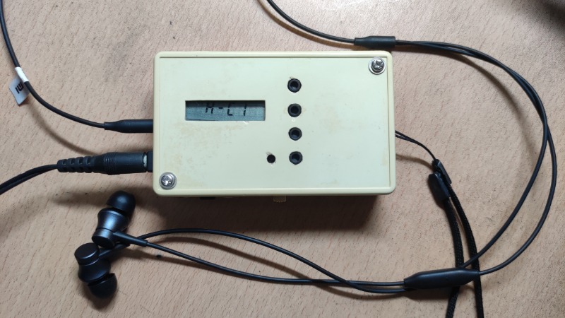

回帖:今天,翻出来20年前制作的H-C1自动键
这算是我的第一个与无线电相关的制作。当时是想练习CW的收发操作,就买了BD5UYW出品的自动键组件,根据自己的设想,另外买了其它一些零配件组装而成。具体过程可参考以下链接
https://www.hellocq.net/forum/read.php?tid=88048
我做的这个自动键有个特别之处,在装有自动键电路板的盒子的两侧各安装了一个轻触式开关,分别对应摩尔斯码的点和划,在单手握持盒子的同时,拇指和食指可以很方便利用轻触式开关击发摩尔斯码。
在还没开始使用电脑进行CW操作的日子里,我一直使用这个自动键。虽然它也可以外接专门的桨式键体进行操作,但我从来没这样用过。我一直就只是使用盒子上的轻触式按钮开关,虽然这样发报速度没有用专门的键体快。因为我那时候并不追求很快的速度,而且这样操作可以让我不必依赖一个桌面。我几乎可以在任何场合使用它,从而可以利用很多垃圾时间进行练习。而现在它的这一特点刚好适合背负式电台在运动中使用,所以是时候把它拿出来擦一擦,在需要的时候继续发光发热。亲手拍发摩尔斯码也算是一种敏捷能力的锻炼,有益身心健康。
