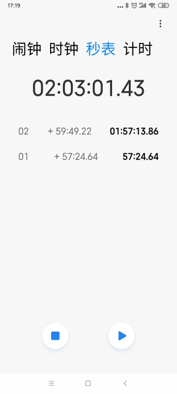

回帖:刚才下午气温是31℃,我对温控风扇做了约2小时的测试,终于实现了温控启动和关停风扇。
电台工作57分钟后,风扇自动启动。风扇给电台后背板吹风降温,59分钟后,风扇自动关停。感觉风扇工作时间太长了,有必要把温控器外壳的格栅去掉一部分,因为现在温控器遮挡了一部分电台后背板,使得这部分不怎么吹到风,降温没那么快。而且让风更容易吹到温控器的双金属片,它可以更快复位,从而关停风扇。
