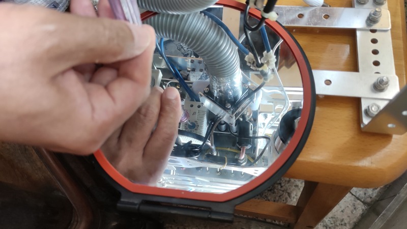

回帖:温控器的安装位置决定了它的温度标尺是朝下的,所以调整标尺的时候,我在电台架子的底面摆一面镜子,看着镜子中温控器的影像来设定温度。
