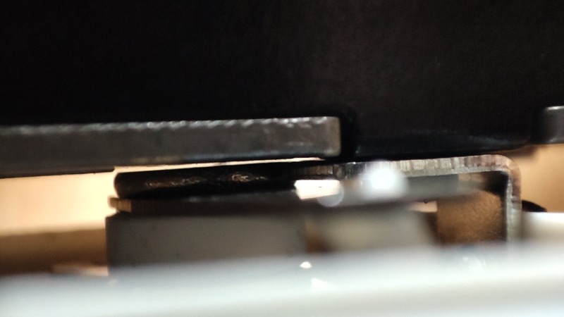

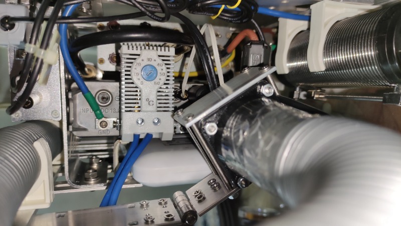

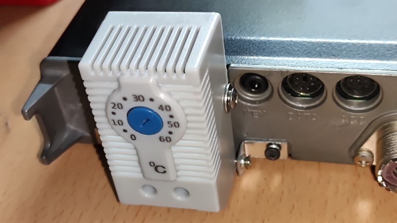

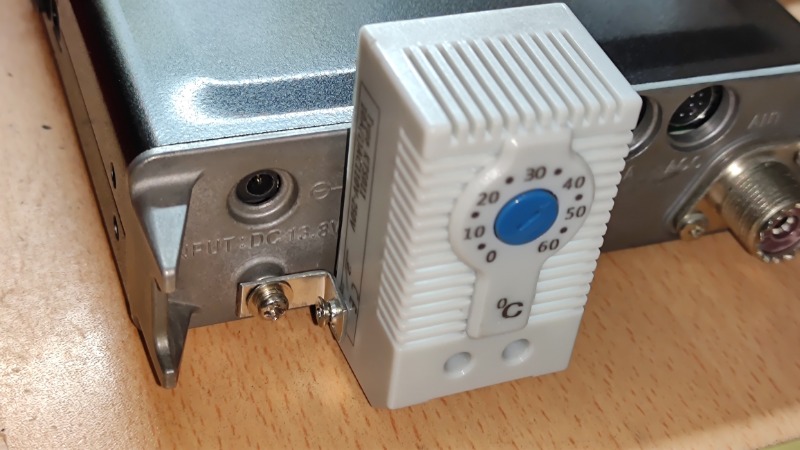

回帖:温控器已经装到电台后背板上了。为了降低颠簸的影响,用了三个小角码。
可能因为材料弹性和刚度的原因,感热元件和电脑背板之间还是存在一条极小的缝隙,不能完全紧贴在一起,估计会降低温控器的灵敏度。先试用一下,如果觉得有必要,就在接触面加一点导热的硅胶。
