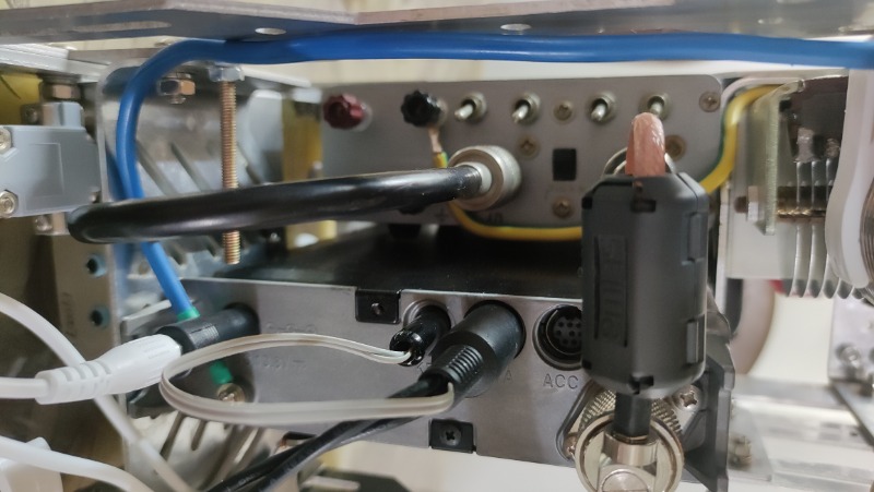

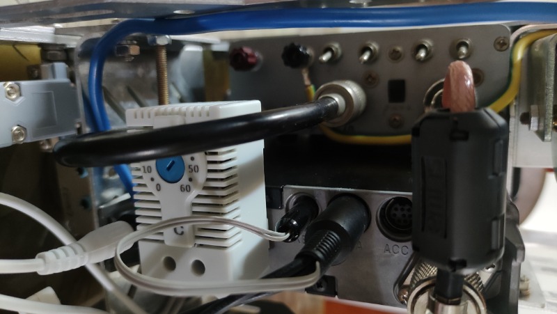

回帖:拆掉原来固定在架子上的两个磁环,腾出了一些空间,温控器就可以立着半边靠在电台背板上。

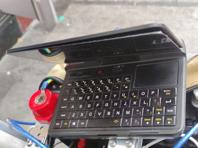

骑行中的颠簸有时会非常严重,对电台各部分结构的坚固程度是一个重大的考验。在昨天的骑行中,MicroPC的屏幕就因为颠簸而从外壳中松脱开来。所以只通过胶粘的固定方式肯定不保险。

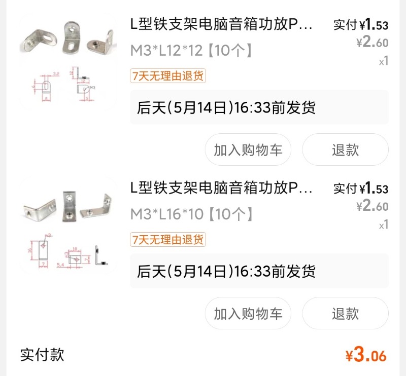

准备用小型角码来固定温控器的外壳,电台背板上原来有几个螺丝孔位可以利用一下。
通过制作这个背负式电台,我体会到也就是在淘宝可以很方便找到形形色色的配件。如果是自己到市场上去找,对于不懂行的人来说估计就要多花很多倍的时间。所以说网络经济对社会进步很有帮助。
