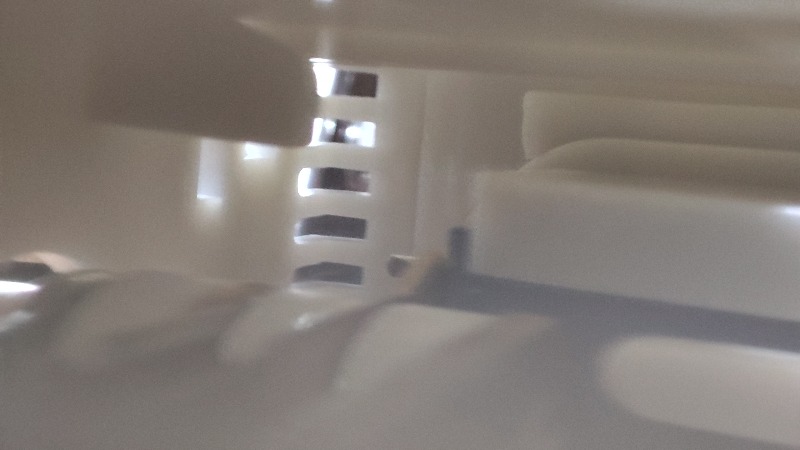

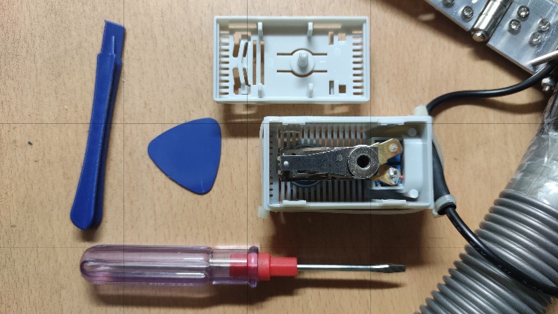

回帖:先利用手机的微距镜头侦查一下温控器内部
能自己换手机电池,基本就能打开温控器的外壳

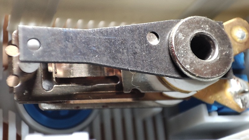

下图是温控器的内部控制机构,拿着这个图上淘宝搜同款,可以发现很多类似的温控开关,多数用于电炒锅或者电压力锅。最便宜的甚至不用一块钱

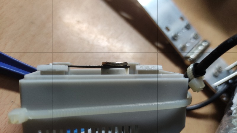

感觉那个金属圆环就是温控器的感热元件,把它贴在电台背板上,似乎是“探热”的最佳方式了吧?
问题是,怎么贴?
通过把底盖放在电台背板上对比,可以看出外壳的一个角最终需要切除,不然会占据充电宝的空间。但我是想至少保留那个温度标尺,方便以后设置温度。
外壳少一点,是不是更利于空气对流?
