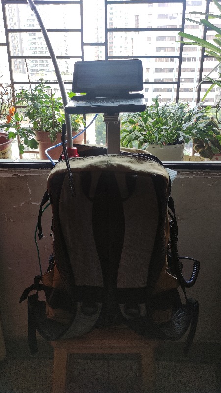

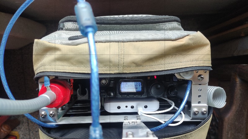

回帖:测试开始了,温控器设定温度为35℃。如果它是个讲道理的温控器,背包里的温度高于35℃的时候,就该控制风扇启动。
虽然是在家,但也完全模拟背包模式的工作状态。顺便测试一下只用一个充电宝,带电台、风扇和电脑能工作多长时间。
有没看出一点赛博风?
