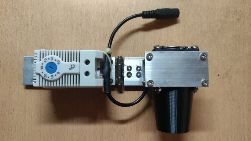

回帖:温控风扇组装成功。测试过温控器,按目前室温,把温度设置在约29℃时,风扇启动,把温度调到约36℃时,风扇停转上下有7℃的范围。接下来装到背包里测试一下。
