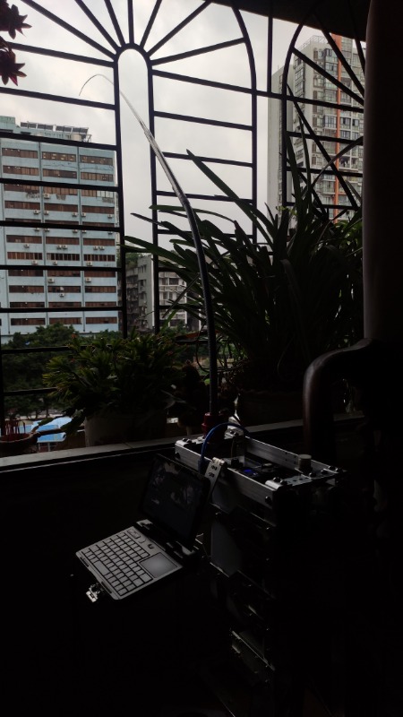

昨天在家通联的时候,群里有小伙伴建议我把天线从防盗网伸出去。当时用的是1.4米拉杆天线,所以偷懒摆架子不想伸出去。晚上想了想,如果我用5.3米的拉杆,是有可能从防盗网把天线伸出去的。

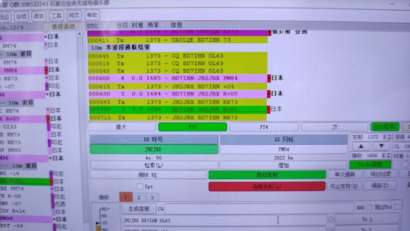

今天早上试了试,果然是可以,效果还不错,能收到美国、巴西和复活节岛等美洲电台。现在我这个背负式电台已经可以集齐六大洲的收听卡了。不过我的目标是通联六大洲,是WAC,不是LAC
发现现在这个鹅颈管的刚度,不足以独自支撑完全展开的5.3米拉杆天线。现在可以拉出去8截,再长的话,鹅颈管会逐步耷拉下去。要么考虑在防盗网上用绳子或者挂钩协助吊着拉杆天线,也许就能支撑把拉杆天线完全展开。不过,即使目前这样,发射出去的信号强度已经提高不少。有日本和俄罗斯电台收我的信号已经比我收他们的信号要强
而且对方收我的信号强度已经可以是正数,一个强台出现了!!
