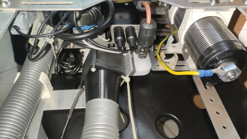

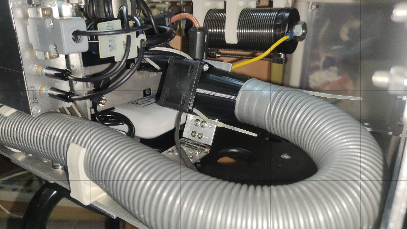

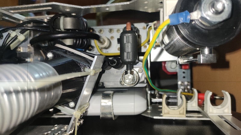

户外使用电台和电脑
回帖:风扇是收到了,但接电后居然不工作。看样子是拆机件,在路上就颠坏了。只好安排寄回去更换,又要耽误几天。
装起来比划了一下,增加点直观的空间感。
如果能找到弯头的进风口,进风管就不用往下延伸,不占用电池的空间,就更好了。要么风扇不对着电台背板吹,而是引到背包底部,底下进凉风,高处出热风,看似也是合理的。还要考虑风扇怎么固定在机械臂上,现在用扎带绑着试试还是可以的,但长期颠簸的话,感觉不太可靠。
看着还行,至少算是个值得一试的解决方案。只是对是否耐用没多大信心,风扇不行的话,到时候换个新的。看看吧。
